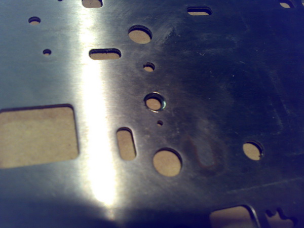

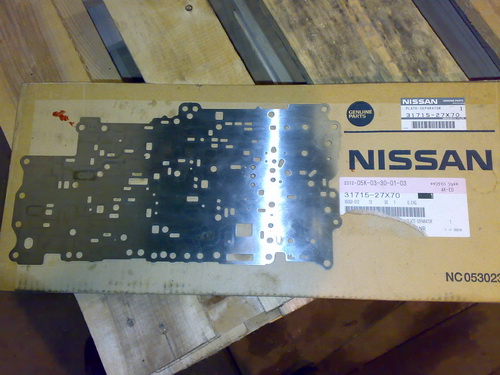

может дело в сепараторной пластине. Вот держи
2.pdf
(76.89 КБ) 1502 скачивания
Я себе менял после замены рывки исчезли совсем. У меня был рывок между 1-й и 2-й, а также небольшой толчок на 2-3. На моей пластине отверстия были разбиты. Новую брал под заказ за 900 руб. менял сам.

2.pdf
