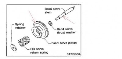

Egor 789 писал(а):1. ДПДЗ при замерах (как я писал в два захода 1-2 контакт 2-3 контакт) если хоть немного зависает или прыгает - очень сильно скажется на переключениях, только замена датчика. Причем пробег у авто может быть разный, иногда они живут и 300 т.к. а иной раз всего 80 т.к.
2. Менять шток и поршень не сложно, судя по форуму это уже минимум на 6-ти А33 сделали. Там сложность только в запресовке (обжатии) стопорной шайбы на штоке.
Стопорная шайба на этом рисунке есть
Egor 789
Сообщения: 220
Зарегистрирован: 27 сен 2011 19:01
Автомобиль: Nissan Maxima A33 2003 3.0
Re: Удар при переключении АКПП
Сообщение Egor 789 »
Кажись нет, она будет слева следующей после spring retainer. Там сложность в том, что вот эта пружина на рисунке будет сопротивляться установке этой шайбы spring retainer и кольца соответственно на свои места. При разборке все будет вам понятно, не переживайте. Главное при разборке-сборке не поцарапать шток.

Egor 789 писал(а):Кажись нет, она будет слева следующей после spring retainer. Там сложность в том, что вот эта пружина на рисунке будет сопротивляться установке этой шайбы spring retainer и кольца соответственно на свои места. При разборке все будет вам понятно, не переживайте. Главное при разборке-сборке не поцарапать шток.
Еще вопрос, на поршне band servo piston, кольца надо менять?
Egor 789
Сообщения: 220
Нет

Egor 789 писал(а): 2. Менять шток и поршень не сложно, судя по форуму это уже минимум на 6-ти А33 сделали. Там сложность только в запресовке (обжатии) стопорной шайбы на штоке.
Благодаря уважаемому Egor 789 - на одну машину A33 больше. Резинки не менял... Может и зря, но работает АКПП, когда прогреется, очень хорошо.
Пружину я стягивал капроновой нитью ("сшивал" в несколько заходов.). Пропускал нить, завязывал и затем крутил отвертку, стягивая пружину. В этом положении фиксировал узелком другую, заранее продетую, нить. Затем скручивал уже эту нить, а новую завязывал. И так далее. Пружина весьма жесткая, чтобы ее сдавить вручную. Долгий процесс (часа полтора у меня заняло), конечно, но зато аккуратно и с гарантией отсутствия царапин.
