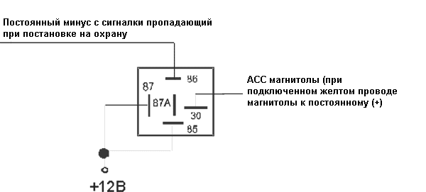

Mazay, :) ну иногда хочется слушать музыку, а ключи в замке зажигания оставлять неохота ... проблему буду пробовать решать подключением реле к чёрно/жёлтому проводу на сигналке("выход состояния"), им же управляется блокировка двигателя/стартера и пр. посмотрим что из этого выйдет :)
Mazay
Сообщения: 2084
Автомобиль: Красывый
Сообщение Mazay »
1307 писал(а):Mazay, :) ну иногда хочется слушать музыку, а ключи в замке зажигания оставлять неохота ... проблему буду пробовать решать подключением реле к чёрно/жёлтому проводу на сигналке("выход состояния"), им же управляется блокировка двигателя/стартера и пр. посмотрим что из этого выйдет :)
Тогда схема реле будет выглядеть так как в вложении
Условия.
1. На проводе от сигналки появляется (-) при снятии с охраны.
2. На проводе от сигналки пропадает (-) при постановке на охрану.
В таком случае эта схема сработает.
Предохранитель на АСС 10А обязательно а лучше 5А
