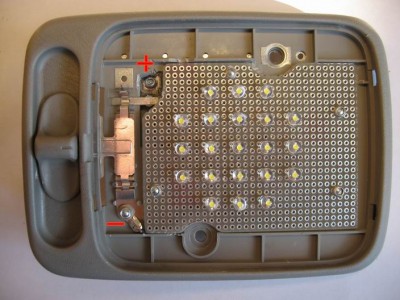

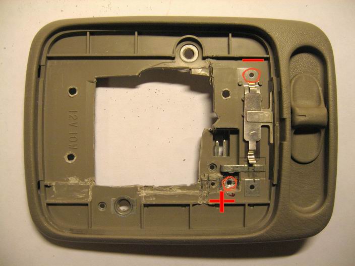

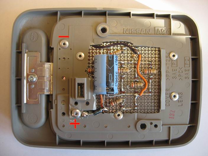

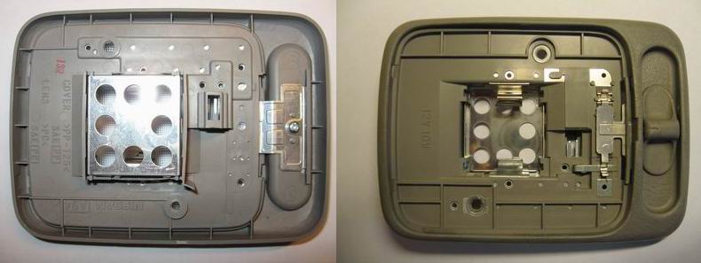

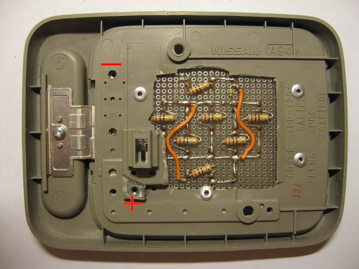

Светильник отличается от А32 тем, что все контакты сделаны из оцинкованной стали и вплавлены в пластик. Чтобы сделать нормальный контакт к стали, необходимо приклепать к нему контактные площадки, а к ним уже припаиваться.
Итак отрезаем и выламываем лишнее, приклепываем плату и контакты.

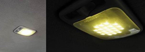

Мною использованы уникальные диоды 2700-3500Kельвин 120° , которые от стандартных белых 5500-7000Kельвин отличаются приятным желтоватым оттенком, адаптированным для идельного восприятия. Создает непередаваемый уют в салоне, в отличие от резкого холодного цвета чисто белых диодов.
Количество диодов берется кратное 3-ем. Я сделал 7-емь цепочек. Использован конденсатор для плавного потухания света. Параллельно к нему стоит резистор, который убирает остаточное свечение диодов, ибо они могут тлеть до 5-и минут от остаточного напряжения на конденсаторе.

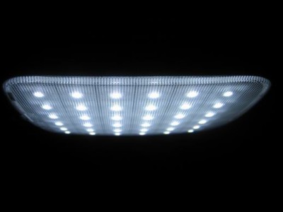

Итог - светильник стал потреблять в 9 раз меньше энергии, не греется, яркость возросла примерно в 3 раза, угол освещения стал шире, стал плавно тухнуть при любом алгоритме, на эти диоды гарантия 150 тыс часов (при обычном использовании автомобиля срок получается около 1000 лет).

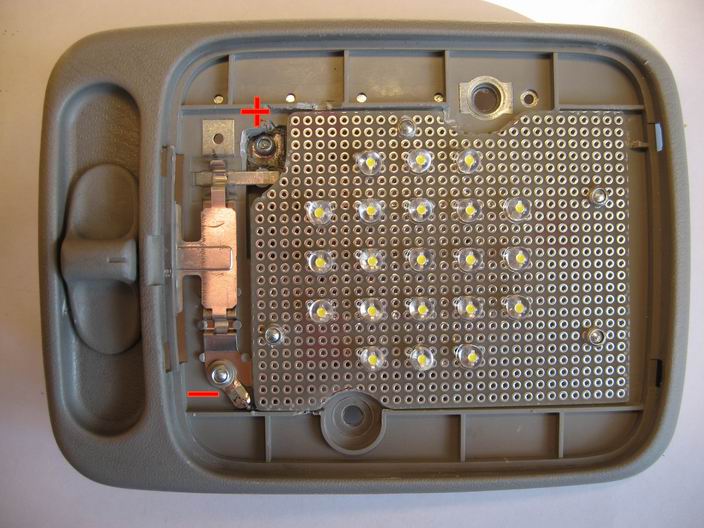

Продолжение фоток

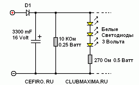

Slaventii писал(а):в схеме [0.gif] - какую функцию несёт диод D1?
Диод пропускает напругу в сторону светильника и не выпускает назад. Тоесть остаточный заряд конденсатора не уйдет назад в цепь автомобиля, а весь уйдет в свет. Без диода конденсатор ставить бессмысленно.

Дошли-таки руки - сделал вчера по схеме Трусишки плавное погасание салонного света - супер, автору спасибо. Единственное, что напрягает - при почти погашенном свете заметна сильная разница в свечении диодов, хотя вроде как из одной партии. Резистор на 10 кОм, правда, не нашёл - сходу впаял на 15, зешив, что большого влияния не создаст, ну и конденсатор нашёл на 4700

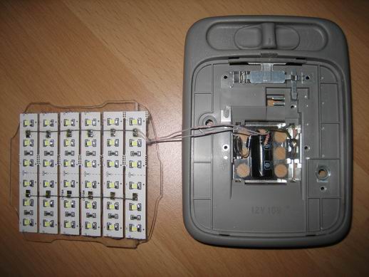

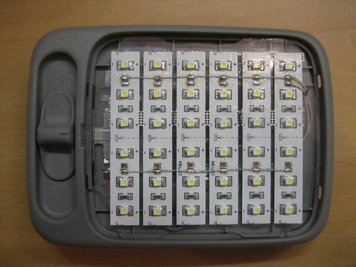

ПОСЛЕДНЯЯ ВЕРСИЯ
Спаял новый светильник, использованы готовые светодиодные линейки. Линейки изготавливаются для "чайников", ибо диоды уже спаяны с резисторами, тоесть остается подать только напряжение. Полоски нарезаются просто нужной длины. В схеме применены SMD диоды (поверхностного монтажа), поэтому ее можно засовывать в любое узкое место.
В этой конструкции я использовал пластиковую (лексановую) подложку, на которую приклеил полоски, спаял их между собой и все :)
Как и в предыдущем светильнике посавил конденсатор для плавного потухания, но заметил, в этом светильнике разводка полярности у лампы уже другая! Обращайте на это внимание, ибо при переполюсовке конденсатора, он может взорваться и повредить глаза. Провода припаяны к стальным клеммам паяльной кислотой.

Trusishka, вот ты для плавного погасания ставишь конденсатор, а ведь в А33 лампа итак погасает плавно. Как в оригинале реализуется плавное потухание лампы?

DAKalimov писал(а):Trusishka, вот ты для плавного погасания ставишь конденсатор, а ведь в А33 лампа итак погасает плавно. Как в оригинале реализуется плавное потухание лампы?
Суть в том, что японцы реализовали плавное потухание света под лампу. Накал лампы имеет термо-инерцию, тоесть потухает постепенно. Плавное потухание создается за счет импульсной подачи тока лампу, с плавным уменьшением частоты. Беда в том, что светодиоды загораются и тухнут мгновенно и проблема пульсаций при плавном потухании становится видна, а конденсатор как раз сглаживает эти импульсы, и светильник работает так же плавно как и с лампой.
