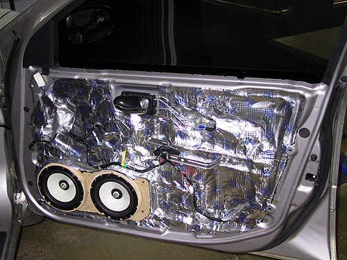

А кто нибудь пробовал ставить вперед трехкомпонентную акустику?
думаю об этом :P
вот пример

Коробов Андрей писал(а):А кто нибудь пробовал ставить вперед трехкомпонентную акустику?
Не обязательно вперед трех, можно и двух. Пищалки на зеркала, в штатные 16 см. Назад можно и трех. На полку в штатные 16 см, на стойки заднего окна пищалки, и по желанию на задние двери можно от 10-16 см. В багажник сааб и усилок на 6 каналов. На переднюю панель, если чуть-чуть доработать ТВ на 7 " и головное устройство с ДВД.

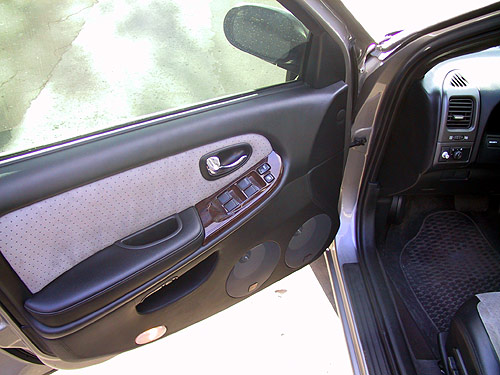

Пример установки, ИМХО, что касается звука, не очень удачный.
Это действительно трёхкомпонентная установка со сдвоенным низкочастотником, среднечастотник стоит в кик пенели(там где ноги), правда его на фотографии плохо видно, кстати и играть это должно соответственно.
А ещё озвучивалась стоимость этой установки в одном из форумов, простите если это машина одного из участников форума но его ободрали.
Трёхкомпонентку координально не порезав дверь поставить в А33 нельзя.
