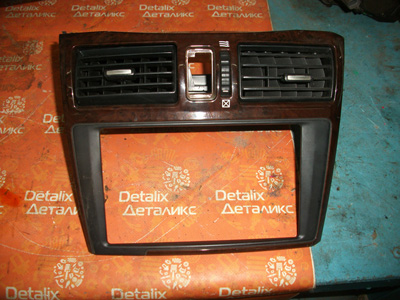

Нашел! http://www.detalix.ru. Созвонился, выслали фото во всех ракурсах. Оперативно работают, от звонка до фоток прошло меньше получаса. 1800 р + доставка рублей 300 будет. Фото ниже.
Спасибо Доброму Коту за фото и всем остальным участвующим в обсуждении.

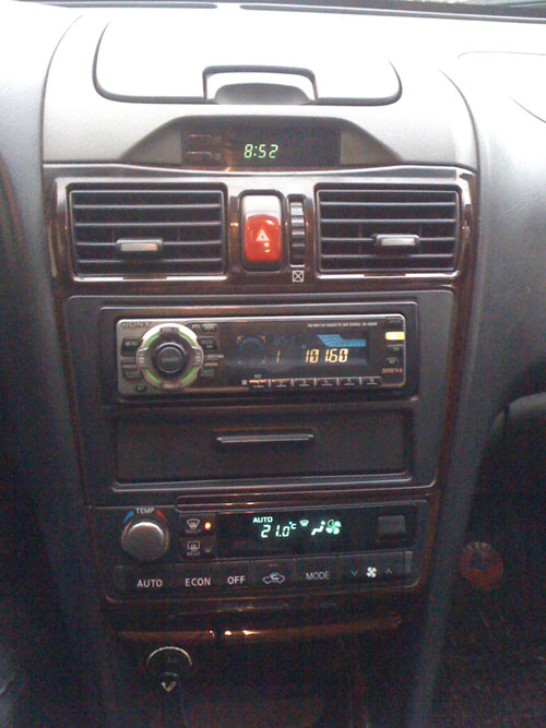

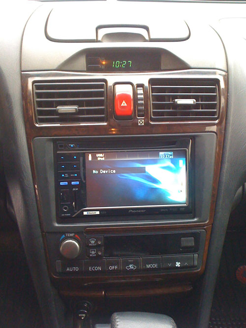

А вот, собственно, фото что получилось и фото как было раньше:
Вот так выглядит с 2-DIN рамкой
А так было
А так было
