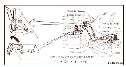

Diamond
Сообщения: 440
Откуда: Москва ВАО
Сообщение Diamond »
Ну как нарисованно , так все и делают. Или я чего то не раглядел?
Дороги хватит на всех.
Соломатин Сергей
Сообщения: 766
Откуда: МО г.Реутов
Сообщение Соломатин Сергей »
один на корпус другой на аккумулятор (+)
