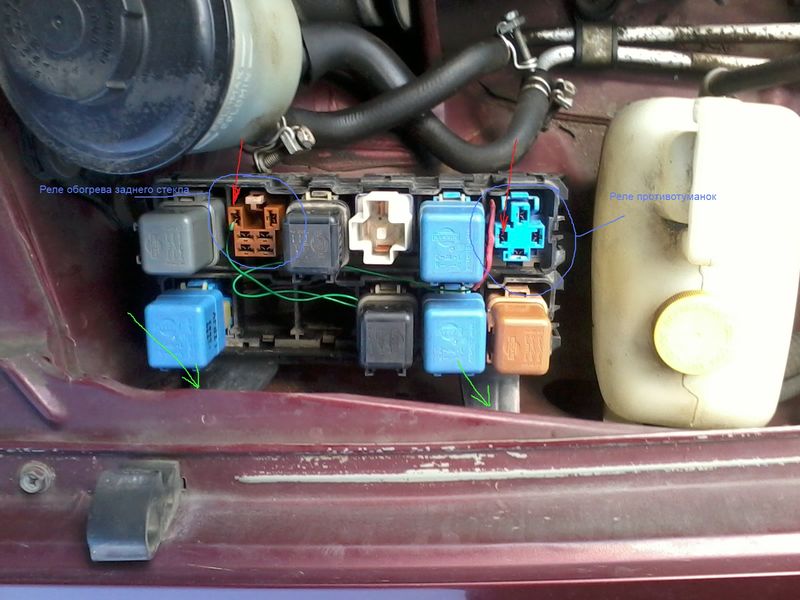

Днём при включеном ближнем свете - не видно дисплея часов и климата (яркость принижена)
Делаем включение противотуманок одновременно с зажиганием (и выключение соответственно)
Снимаем крышку блока реле, вытаскиваем реле обогрева заднего стекла и реле противотуманок (плоской отверткой отжать фиксирующие язычки)
Выдёргиваем расширительный бачок чтоб не мешал.
Откручиваем болты обозначеные зелеными стрелками и вынимаем блок реле.
С блока реле отстегиваем нижний чехол чтоб добраться до проводов колодки реле противотуманок.
От контакта реле туманок (показано красной стрелкой ) перекусить провод уходящий в жгут,
и вывести наружу. К нему наращиваем проводок, чтоб дотянуться в контакт реле обогрева (я просто зачистил
1 см и сунул в контакт реле обогрева (тоже куда - показано красной стрелкой)
Всё что разобрали - собираем обратно, втыкаем реле на свои места.
На подрулевом переключателе включаем туманки .
Теперь при включении зажигания туманки тоже включатся ( а то раньше они включались только в габаритами или фарами)
Дневные ходовые огни готовы.
