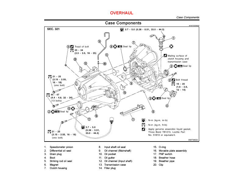

Привет всем. Такой вопрос: когда включаю заднюю не загораются фонари? Как проверить неисправность, и где найти? Лампочки заднего хода целые, проверял!

Скорее всего проблема в концевике заднего хода :)

а где он находится? и как его проверить?

Сто пудов концевик-выключатель, у меня такая же история была, поменяли в Gensere и все загорелось... А стоит он на коробке снизу справа по ходу движения, видно его хорошо на поднятой машине на подъемнике...

е приехал-посмотрел... Датчик 32005-17E12, продали мне его за 1530р., а замена была 680р., но, было это прошлой осенью... Короче говоря, купи где-нибудь датчик(номер у тебя есть), а поменяй сам, там минут 5-10...
С уважением Денис
:P :P :P
только масло надо с кпп слить.... а рожковый ключ сливную пробку не берёт, а накидной не лезет. надо еще пару железяк открутить, ну и т.д. т.п.
а датчик можно и не менять.... окислились контакты на выключателе и всё..
снять, промыть, почистить...

Да ладно масло слить... Откручиваешь практически до конца, потом берешь новый датчик, старый быстро выкручиваешь, новый быстро-быстро закручиваешь, масла немножко успевает вытекать, затягиваешь, доливаешь масло и все... Контакты окислились, я тоже так сначала подумал...Почистили один раз, поработал он где-то десять дней и опять такая же фигня, плюнул-поменял и, вот уже больше года все кантачит...

Да ладно
поверь мне....
датчик как правило хрен вытащишь пока не сломаешь...
сам датчик(№16 и 17) это - пластиковый пятак черного цвета, диаметром в 5 см примерно с контактной группой внутри, и ухом под болт.
