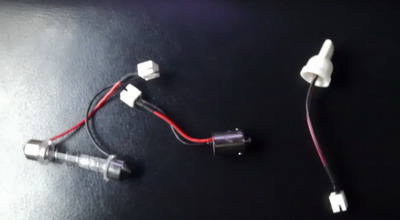

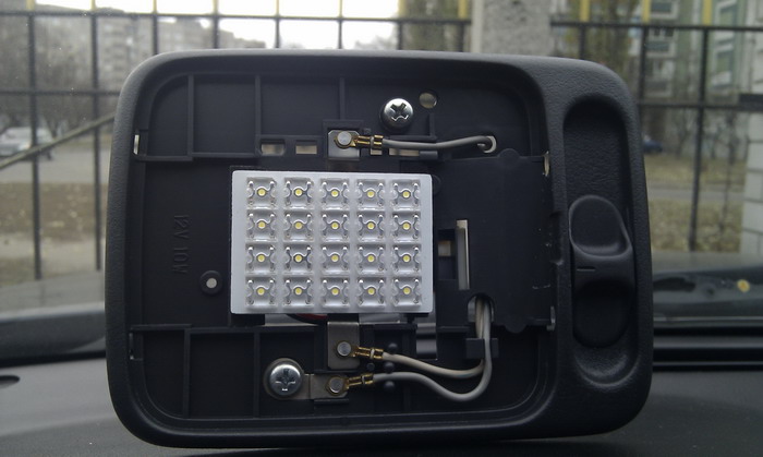

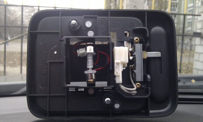

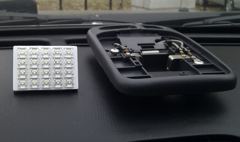

Был крайне вдохновлён данной темой что и себе решил сделать,но так как не владею паяльником решил купить готовый комплект. На рынке попалось именно то что искал-готовый комплект из 20-ти диодов яркостью 5000к и мощностью 1,5w.Установка оказалась крайне простой и заняла 20 мин без использования какого либо инструмента.
вид сзади
вид сзади
результат
результат
набор переходничков
набор переходничков
