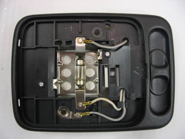

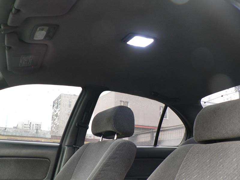

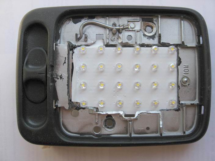

Мною использованы уникальные диоды 2700-3500Kельвин 120° , которые от стандартных белых 5500-7000Kельвин отличаются приятным желтоватым оттенком, адаптированным для идельного восприятия. Создает непередаваемый уют в салоне, в отличие от резкого холодного цвета чисто белых диодов. На плату наклеена белая пленка.

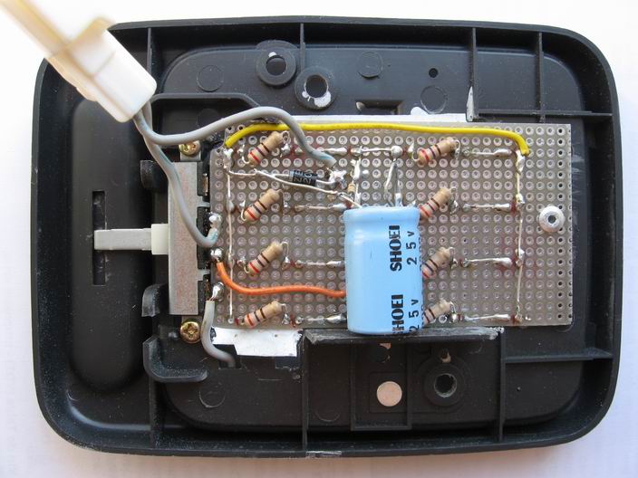

Количество диодов берется кратное 3-ем. Я сделал 8-емь цепочек. Использован конденсатор для плавного потухания света. Параллельно к нему стоит резистор, который убирает остаточное свечение диодов, ибо они могут тлеть до 5-и минут от остаточного напряжения на конденсаторе.
Итог - светильник стал потреблять в 8 раз меньше энергии, не греется, яркость возросла примерно в 3 раза, угол освещения стал шире, стал плавно тухнуть при любом алгоритме, на эти диоды гарантия 150 тыс часов (при обычном использовании автомобиля срок получается около 1000 лет).

и чё светит лучше лампы, стоило того?
не люблю автосервисы, люблю HandMade!!!
Trusishka
Сообщения: 1227
Сообщение Trusishka »
SanczeZ писал(а):и чё светит лучше лампы, стоило того?
однозначно лучше, более того применены спец диоды, у которых благоприятный для человеческих глаз спектр.
А я его вообще в поставил в положение когда он не светит, шоб наркуши (поубивал бы) не видели что в машине лежит

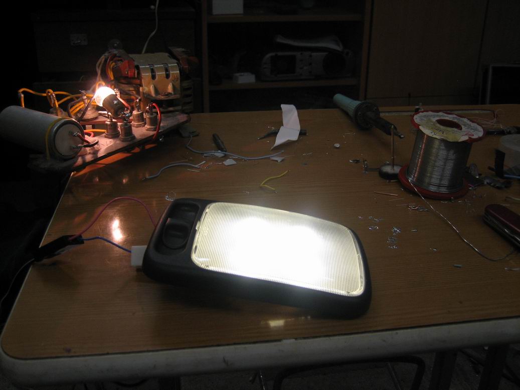

еще один вариант, на гиперярких диодах (делал на заказ)
Потребление тока 230 mA (лампа потребляла 800 mA)
Светильник становится немного теплым только после 10 мин работы.
