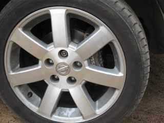

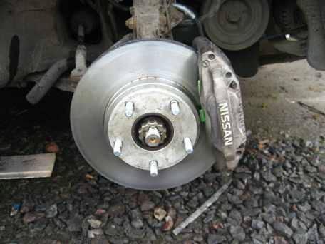

если диски с вылетом 40.надо проставки 1см,шпильки 60мм.
с дисками
с дисками
вот как у меня
вот как у меня
