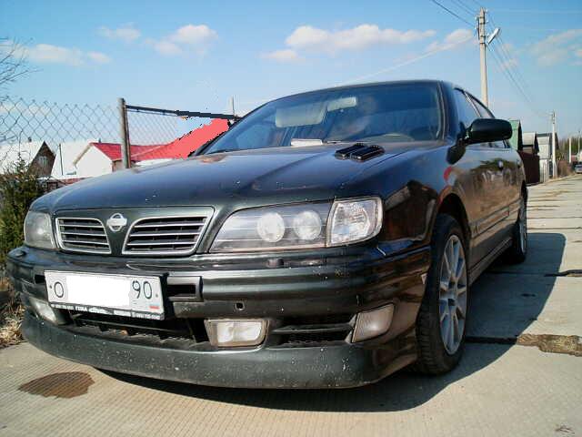

- передние тормозные диски перфорированные ZIMMERMANN, ожидаю прихода суппортов от 300ZX по рецепту Бармаглота, армированные тормозные шланги по кругу GOODRIDGE

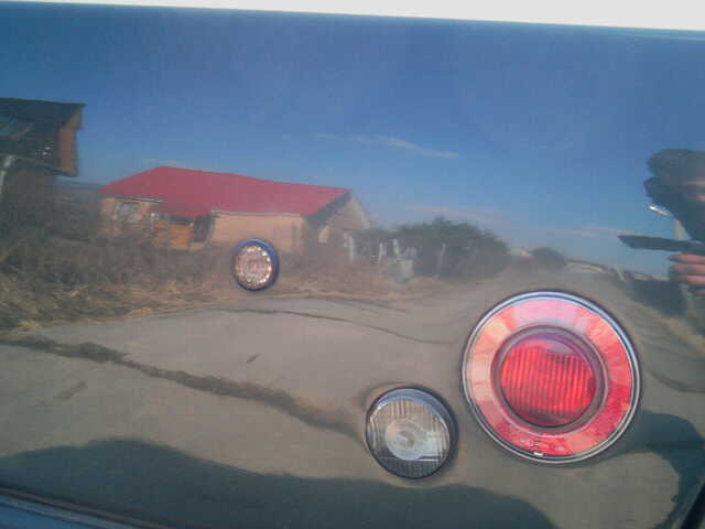

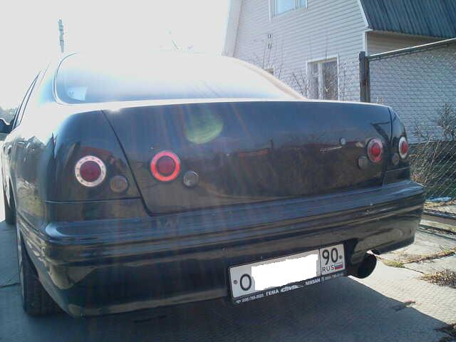

- передняя и задняя оптика HELLA, ксенон везде
- полный прямоток, банка MAGNAFLOW
- передняя распорка (самодельная), собираюсь сделать заднюю и стабилизатор
- регулируемые стойки KONI SPORT, со временем поставлю укороченные пружины EIBACH
- "нулевой фильтр" VIBRANT и воздухозаборник аля "пежо"
- самодельная передняя "губа", оригинальные пластиковые пороги, собираюсь заказать задний бампер и пороги IMPUL

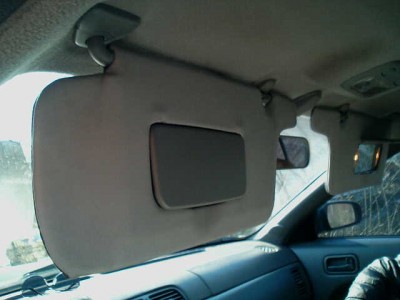

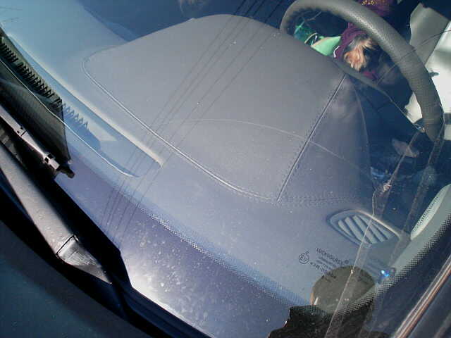

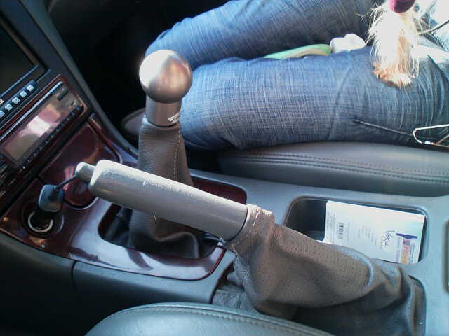

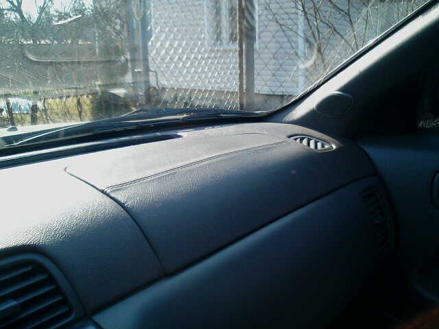

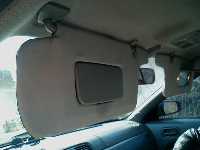

- торпедо, бардачок, задняя полка, козырьки и стойки обшиты кожей

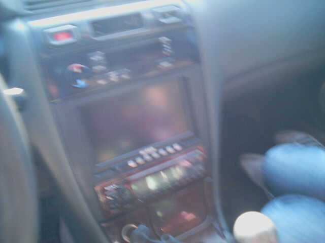

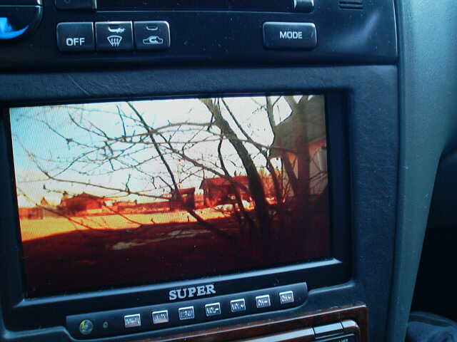

- камера заднего вида и телевизор, врезанный в бороду

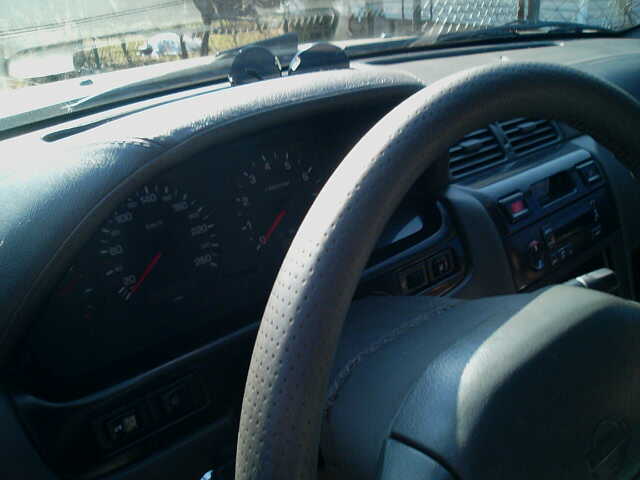

Привет, ну ты и маладец. расскажи пожалуйста по поводу того как ты обшил торпедо (поподробнее).

CrazyJapanCar, диагональ экрана какая?
А подушки пассажирской нету чтоль?
С уважением,
Стас АКА Бармаглот
похоже 8 дюймов.
CrazyJapanCar, молодэц! давай поподробнее

Бармаглот, экран 7.5 дюйма вроде, а панель была от араба, где было три отделения под магнитолу! Подушка есть и находится в полной боевой готовности (не дай Бог), для этого и сделан "технологический шов" через всю подушку (по месту ее разрыва).
эдик, торпеду снимали, делали выкрайку и шили "чехол", а потом приклеивали, делали разрез и запрвляли края кожи

Давай рассказывай как делал фары, губу и омыватели какие ставил?
И ссылки на это дай пожалуйста.

CrazyJapanCar, смысл перетяжки торппедо? Показал фотки обойщику-слишком много швов,хотя судя по фото,швы неплохие.Про омыватели фар поподробнее.

Eric, тут про фары http://clubmaxima.ru/forum/viewtopic.ph ... sc&start=0
губа - это кусок бампера тойоты (какой ни я, ни работники разборки не знают :D ), причём верхняя часть! почти идеально подошла по размеру, немного пришлось подогреть и подогнуть, затем я ее пришил через шайбы вытяжными заклёпками к основному бамперу, далее шов замазал стекловокнистой шпатлёвкой, а потом для пластика, с обратной стороны губу запенил, так что теперь ей можно ломать бордюры, чем я частенько занимаюсь! :D

Pashkkka, по поводу обшивки кожей - практического смысла нет, только для красоты! У меня получилась интересная ситуация: решил поменять стекло и убрать болезненное место максим (вздутие краски и ржавчину над лобовым стеклом). Умные люди, когда переваривали место посадки стекла накрыли торпедо целлофаном, который в итоге расплавился и немного приклеился к торпеде и кожуху руля! И им было предложено (вместо обдирания этой гадости) зашить в кожу все эти детали, спустя пару часов споров они согласились и за два дня безвозмездно всё сделали! Швов там нормальное количество, как и должно быть! По контуру любой сильно выпуклой или вогнутой детали их приходится делать (например как у меня – козырёк приборов), чтоб кожа не отклеилась и не топорщилась!

Омыватель фар сначала купил Show-me за 1800руб., но мотор там, оказалось, полное г… и нет временного реле (таймера) и клапан плохо работает – в итоге остались от этого комплекта только шланги и форсунки!
Купил мотор от bmw 10-08-0208 за 470руб, 431 955 465 A кольцо уплотнительное – 35руб, тройник от патрола 28937-V4400 – 92руб, два клапана от Toyota (ниссановского 28628-V4400 по 330руб не было в короткие сроки) 85299-33020 по 406 руб. и таймер в «чип и дип» за 300руб. – теперь всё работает на ура!

а про воздухозаборник можно по подробней?

Воздухозаборник в стиле пежо 206, стоит над нулевиком, соответственно вырезана дырка, на нулевике экран, чтобы не заливало водой! Надо ещё делать стенки вокруг фильра, чтоб дырка в капоте служина для забора воздуха с улицы, а не для выхода из под подкапотного пространства!

эх, фотки бы поподробней посмотреть, как вырезаны дырки, экран. и тормозные диски где брали и почем.
