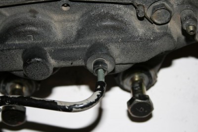

Померял кстати перед всё встаёт как родное без всяких переходников ,что на своих дисках ,что на фашечных. отличаються они тока по толщине вентиляторов.Диски Р17 ширина 7дюймов с ЕТ 37 НЕ ВСТАЮТ утыкаються в тормоза, вариант проставки или другие диски скорее последнее.

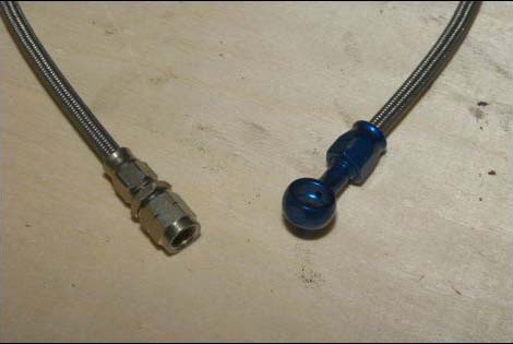

Кстати при заказе шлангов обратить внимание на фитинги на 4-ёх поршнях они другие из супорта торчит трубка 10см примерно так что если её оставлять то шланги МАМА не обоих концах если выкидывать то ПАПА с одной и МАМА с другой соотв. Banjo не катит!!!!!!!

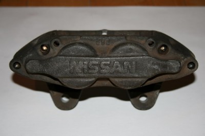

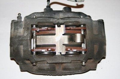

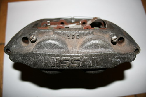

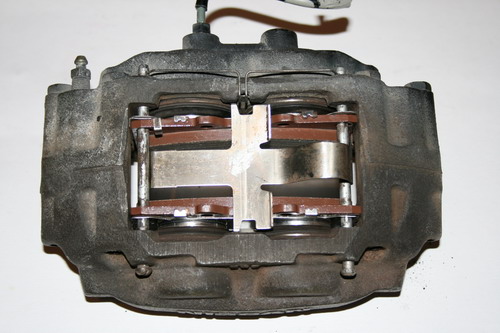

Ну вот и приехали суппорта с ремкомплектом из Японии!!! Пока особо не колупал, но первое впечатление очень положительное.
Суппорта в отличном состоянии, нигде нет и следов коррозии, потеков. При этом суппорта не мытые, покрыты ровным слоем пыли от колодок. Суппорта в полной набивке, колодки, противоскрипные пластины. Колодки почти новые, износ не более 10%. Все пластинки в наличии, не ржавые и не ломаные.
Так что ремкомплект имхо можно было и не брать. Но ничего, пусть лежит, ждет своего часа.
Теперь буду потихоньку заниматься чисткой и окраской суппортов, в ожидании прихода переходников и трубок из штатов.

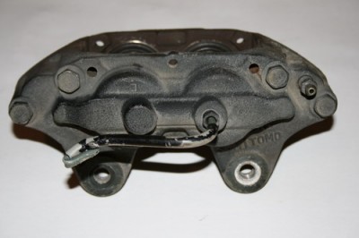

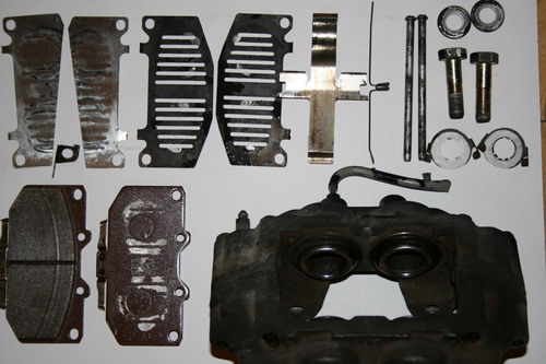

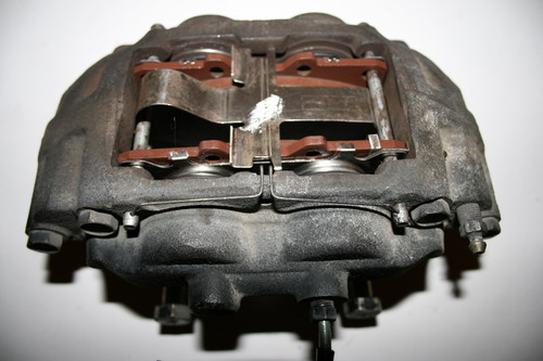

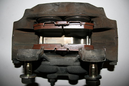

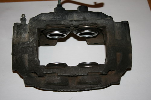

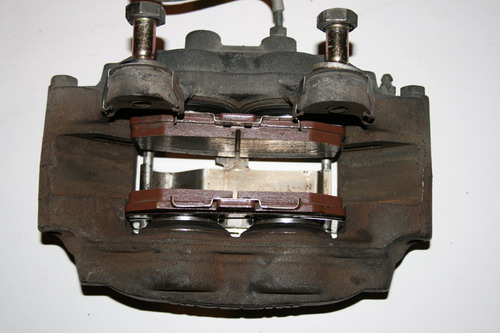

Отмыл предварительно один суппорт от грязи. Теперь обработка металлической шарошкой и подготовка к покраске... Выкладываю фотки.
1
1
2
2
3
3
4
4
5
5
6
6
7
7
8
8
9
9
10
10
11
11
С уважением,
Стас АКА Бармаглот

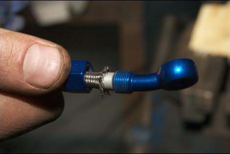

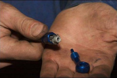

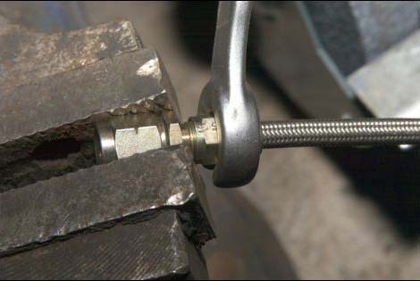

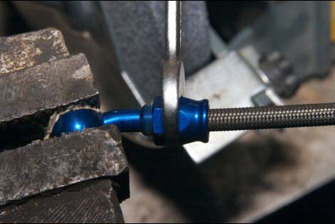

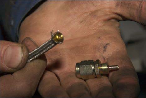

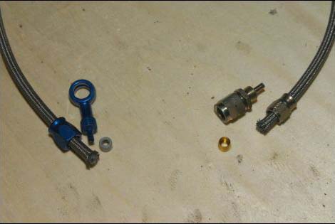

Вот тут нарыл про армированные шланги Goodridge, любая длинна, любые фитинги. Изготавливаются самостоятельно, продается все в АККС.
Прикладываю фоты.
Фотки взяты из ФАК митсубиши на Авто.Ру
1
1
2
2
3
3
4
4
5
5
6
6
7
7
8
8
С уважением,
Стас АКА Бармаглот

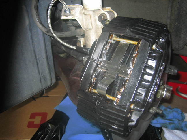

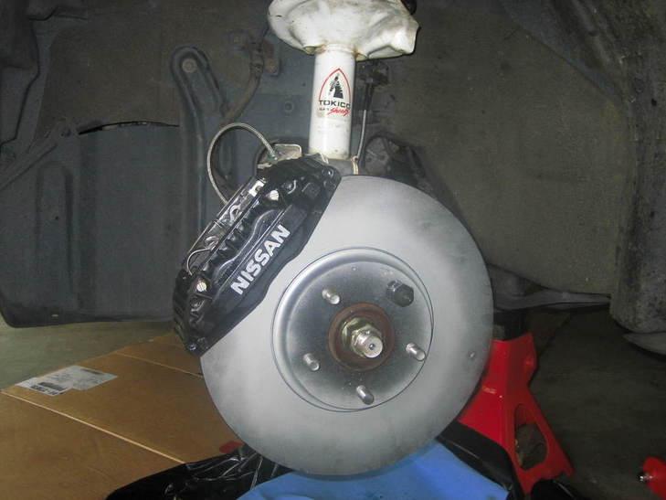

Нашел картинки как у меня будет!!! :-)
1
1
2
2
С уважением,
Стас АКА Бармаглот

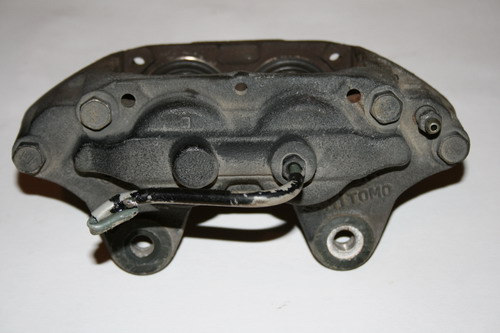

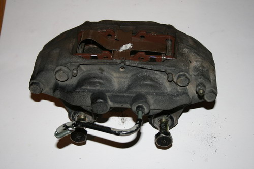

Бармаглот
Сообщения: 3557
Сообщение Бармаглот »

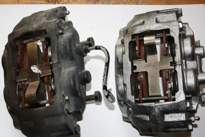

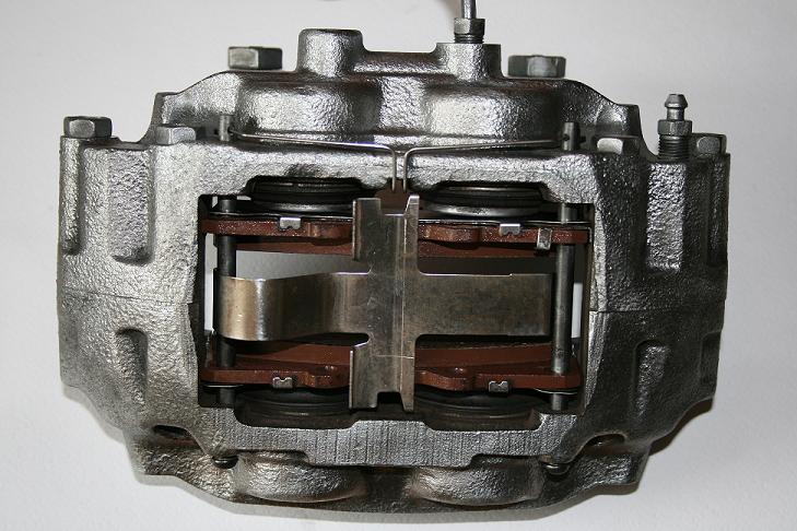

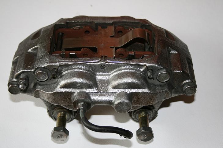

Отчистил суппорта металлической щеткой (насадка на дрель) до блеска. Замаялся, но в итоге доволен. Теперь краска должна держаться очень хорошо. А не облезать через полтора-два месяца... Хотя вид блестящих суппортов так и подмывает не растить их, или покрасить какимнить бесцветным лаком...
Вот фотки того что получилось... Для сравнения на одной фотке нечищеный суппорт....
1
1
2
2
3
3
С уважением,
Стас АКА Бармаглот
