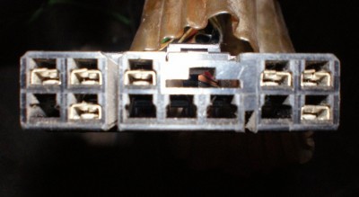

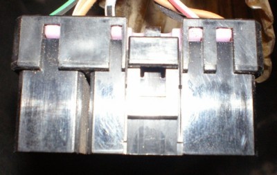

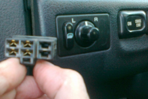

мужички подскажите на жи 30 есть ли диагностический разъем какой он и где находится если можно с фоткой облазил все снимал торпеду нашел только 6 пиновый разъем с 4 мя проводочками фотку этого разъема чуть позже выложу :oops:

Сообщение berezovskiy »
а что это за фишечка тогда в моем случае? у меня все работает и все включается
MadmaN
Сообщения: 1669
Откуда: Москва сзао
Re: самодиагностика j30
Сообщение MadmaN »
есть пустышка с левой стороны рядом с "круиз"если да,это проводка на корректор фар для пендоских тачек с мотором VE
