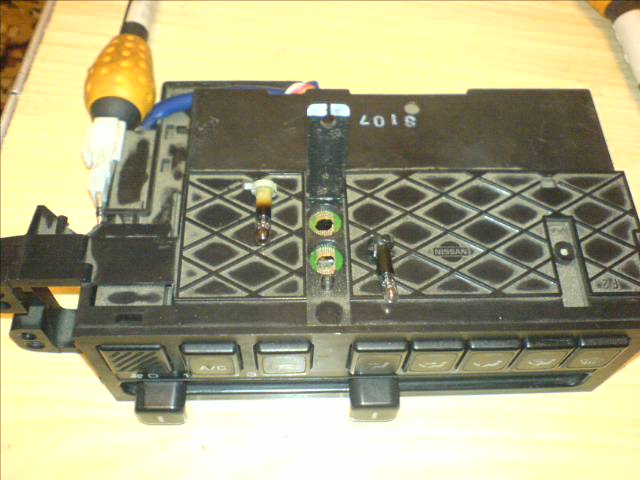

1.Снял блок(самое сложное).Нашел 2 лампочки.
Проверил,работают.
2.Разобрал.Один болтик возле лампочек.
По бокам две зещелки.
3.Почистил внутренности,продул.
4.Собрал.Тоже не сложно.
5.Подключил и поставил на место(не легче п.1)
Что именно помогло не знаю.Лампочки можно проверить
не отключая блок.Просто нужно его не много вытащить.
На фотках видно где находятся лампочки и результат 2 часов работы.
Есть фотки внутренностей.Если интересно могу выложить.
Всех с Днём победы.Миру Мир... :)
