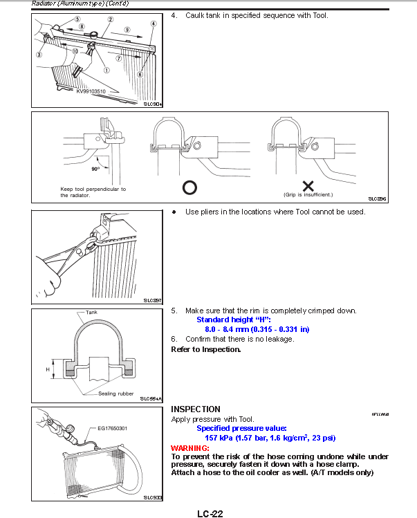

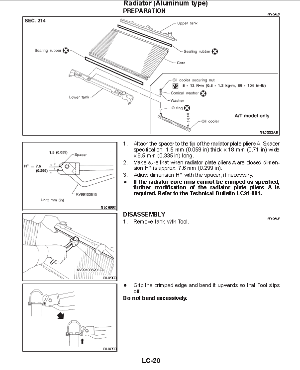

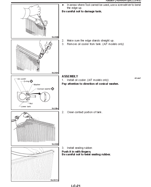

Доброго времени суток, соклубники. Такая проблема - потек радиатор, при чем по стыку нижнего бочка радиатора с самим радиатором. Заходил на exist, и вот что меня смутило - там можно заказать и сам бочок, и прокладку между этим бочком и самим радиатором. Вопрос - стоит ли заморочится с заменой прокладки или же однозначно целиком радиатор мемять? По поиску смотрел, все меняют целиком радиатор, оригинал стоит 22 тыщи, а прокладка всего лишь 1,200р... И как вообще крепится бочок к радиатору? Никаких крепежей на схеме exista не заметил.
Re: Возможен ли ремон радиатора или однозначно замена?
усики завальцовываются. ставь неродной, в том же екзисте - hella меня устроил.
нет, минимум двухразовые :D . заменить бачок можно. обычно если уж меняют то на металлический самопал.

речь о замене бачков. так многие делают. вот клеить их - сизифов труд.

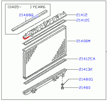

Форумчане! может кто сталкивался?
Не течет, а брызжет, причем не постоянно вот это место в радиаторе - на картинке. забрызгивает аккамулятор + рядом с аккамулятором какой то предохранительный блок тоже со следами антифриза.
Был в сервисе, мастера сказали нужно менять полностью радиатор, т.к. это место затянуть не получится.
Но если судить по картинке, видно, что эта деталь вроде меняется? или я ошибаюсь.
Подскажите кто что знает? или тут верняк новый радиатор?
Re: Ремонт радиатора
ну выше же пост про это самое... не заморачивайся, меняй радиатор. с пробкой!
