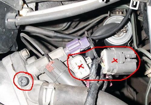

Начну с того, что было и как (инфинити I30 1996)
не всегда но бывало пару дней так - заводишь двигатель, обороты сразу на горячую 1300 и не скидываются - от сюда два было выхода либо газануть и они спадали (но не всегда) и вкл передачу - это выходило случайно.... Потом как бы уже в дороге нормально...
т.е только при заводе обороты не падали...
Приехал на станцию, мне отключили штекер на фото и подкрутили какой-то болтик, добавили оборотов (подключив консалт)... сказали поезди так.... так вот после этого не было такого, приехал обратно узнать причину, сказали езди так с отключенным штекером...
что это может быть? вредно ли ездить так? как найти причину и вернуть на место штекер? за что он отвечает?

Штекер с ДХХ сняли, чтоб "мозгами" не думать. подкрутили до нужных оюоротов и отправили в путь. как писалось ранее ...Бывает... Максимка то и отличается от других тем, что она живая, причем вся.Так что мне делать? чистить датчик холостого хода? и втыкать обратно штэкер?
Почистить конечно! (хуже не будет) (если только чегонить не потерять...
Почистить самому и как описано в форуме по чистке и настройке КХХ отрегулировать САМОМУ и если все в порядке ехать на станцию и отбирать деньги натыкав при этом "монтеров" (можно даже рассказать как чиниться такого рода проблема).
