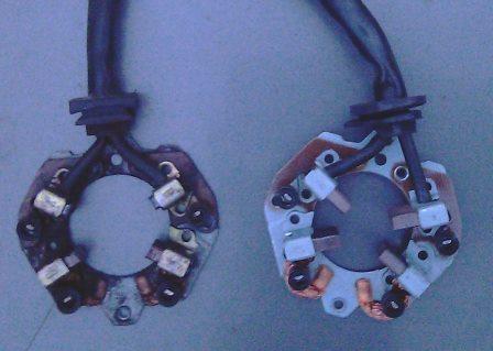

После снятия и разборки стартёра выяснились причины неполадки, а также проведена чистка и смазка планетарного редуктора.
Причина была в износе щёточного узла (на фото новый и старый узлы). Удивлён, что такой износ был достигнут за два года эксплуатации и 60 000 пробега.
В ходе проверки работы реле также бфло обнаружено загустевание смазки на оси бендикса в связи с чем после снятия напряжения с тягового реле возвращение бендикса выглядело медленным, явно это вылезло бы зимой.
