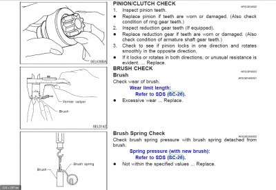

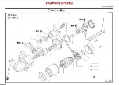

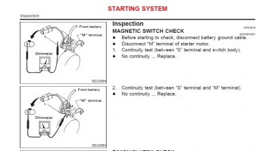

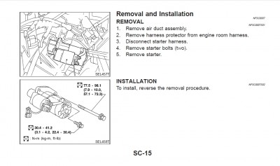

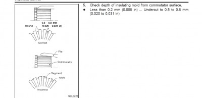

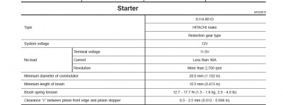

Re: проверка стартера
ruslan085 писал(а):утра, всегда. Когда заводишь такой звук типа "хрящ", как будто не сразу отходит бендикс.... можно исправить, буду рад узнать как

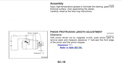

возможно пружина слабовата, ли смазка загустела, близится зима, сними , сделай дефектовку готовь сани летом.
ЗЫ.твои сани- твой ниссан.

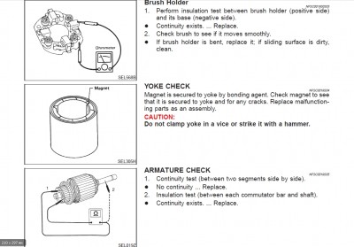

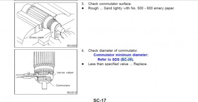

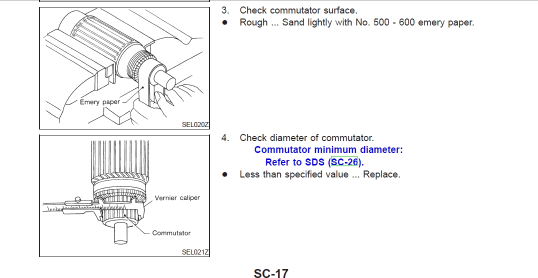

картинки из мануала STARTING SYSTEM СТАТРЕР допуски и зазоры
здесь, ссылка на русском языке http://clubmaxima.ru/forum/viewtopic.php?f=9&t=21203
Nissan_A32.pdf ----------- Ссылка на руководство по эксплуатации на РУССКОМ языке
