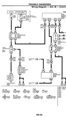

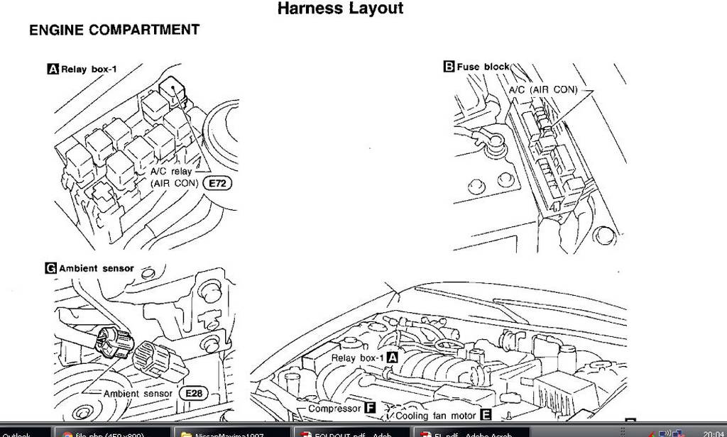

Реле компрессора залипло скорее всего. слева в блоке если спереди смотреть.... простучи отверткой при включенном кондее - может включится...Grach писал(а):Какие именно? Я не очень в схемах..., извини... Я проверил (если судить по схемам, которые тут есть) 40-ой и 61-ый, хотя 61 не похож на обычный и находится под капотом.

Что то я никак не найду этот датчик, может ищу не там?! Нельзя ли сфоткать его? Буду премного благодарен.allert писал(а):Реле компрессора залипло скорее всего. слева в блоке если спереди смотреть.... простучи отверткой при включенном кондее - может включится...Grach писал(а):Какие именно? Я не очень в схемах..., извини... Я проверил (если судить по схемам, которые тут есть) 40-ой и 61-ый, хотя 61 не похож на обычный и находится под капотом.
Re: Пропал + (плюс) на компрессоре кондёра...
Датчик чего? Давления? Он на осушителе в верхней части - вкручен сбоку. осушитель эта такой алюминиевый баллон размером со стакан справа от радиаторов если спереди смотреть.Grach писал(а):allert писал(а):Grach писал(а):

Ваще запутался..., то на блоке, то в стакане... ))) Правда выше говорилось о датчике компрессора. Ладно, буду искать...

"Датчик чего? Давления? Он на осушителе в верхней части"
И оба устройства нужно проверить.
