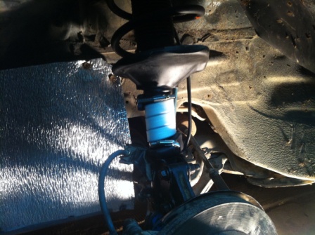

Сегодня получил обогрев стоек Термит-3, надеюсь завтра поставлю, а то как будто там не амартизатор, а лом.
Да уж... жёсткие у вас условия... Но максима вижу выдерживает....
Подогрев стоек - интересное решение... у меня умирающие задние стойки даже в -15 дубели...

Поставил я подогрев стоек, первые впечатления очень хорошие, машина стоит часами на улицы в дубак, садишся и поехал на мягкой подвеске:)

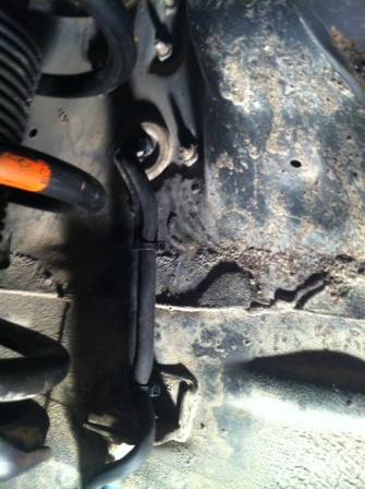

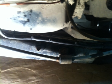

Единственно растроила комплектация комплекта(очень бедна) провода что шли в комплекте коротковаты. Купил новые, протянул по штатным лоткам для проводов по солону в зашитной гофре, все посадил на пайку, и на нормальные наконечники.
