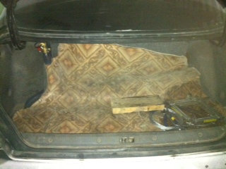

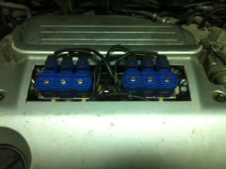

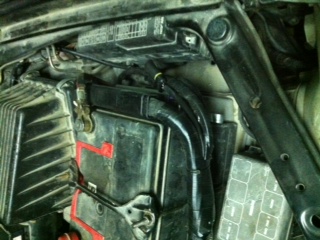

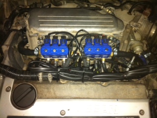

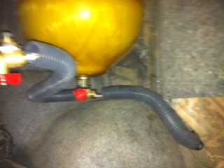

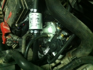

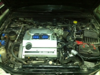

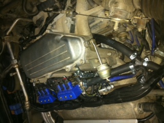

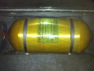

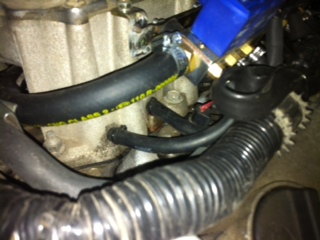

Установил ГБО Метан(не сам). Почему ?
На улице -45, машина целый день работает, в день где то 500-700р на бенз уходит.
Метан же 11р литр, 230р на полтора дня :))
Балон компазитный весит 55кг
Почему не пропан, потому что, качества пропана-бутановой смеси аналогично 95-98 бензину(говнянное)
Бывает такое что пропана просто нету 2-3 недели, и прапан более взрывоопасен и выделяет больше отработанных газов чем метан.
Небольшое падение мощности.
Вот фото:
общий вид
общий вид
редуктор и фильтр
редуктор и фильтр
комп ГБО
комп ГБО
форсунки с крышкой
форсунки с крышкой
форсунки без крышки
форсунки без крышки

А оно и не заводится на газу, заводится на бензине, после того как темп. Подымается до 30градусов переключается на газ. При переключеии никаких изменений.
И причем тут гбц? Прогарит? Все эти слухи и байки для первых поколений ГБО и для трамлерных ДВС, а тут инжектор комп и на газ тоже ком, топли догорает в цилиндре, а не в головке! И потом гарантия год, если что то будет то я не парюсь.
И потом если ездить на Оке в -45 то она будет еще больше есть! Если вам не нравится проходите мимо!
Я вполне доволен.!

И вопрос на сколько литров метановый баллон засунули?

Балон на 80л газа влазин 20л

iMan писал(а):Балон на 80л газа влазин 20л
Я вот задумался, почему комп сам не коректирует зажигания? и будет ли толк от этого кореектора ?
20 кубометров газа, а не литров. а если уже объём в литрах измерять, то 80 получается...

Просто газовая колонка в литрах показывает:) я и говорю в литрах:)
