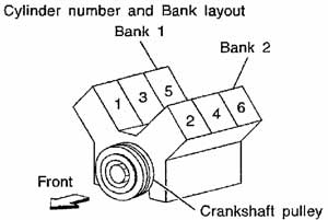

Re: Неприятный звук двигателя и чек Р0138/Р0139
http://www.nissanalyzer.ru/dtc.htm
P0138 Rear O2S, Bank 1 Maximum Voltage Monitoring
Слишком высокое напряжение с датчика кислорода 2, Банк 1
P0139 Rear O2S, Bank 1 Response Monitoring
Медленный ответ с датчика кислорода 2, Банк 1
похожая тема Ошибка 42, 43 что на машине делалось в последнее время
Nissan_A33.pdf ----------- Ссылка на руководство по эксплуатации на РУССКОМ языке
Датчик кислорода (Лямбда-зонд)
O2 sensor, датчик дожига, датчик кислорода или лямбда-зонд.
