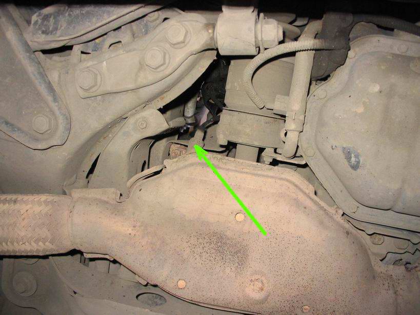

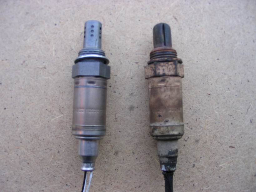

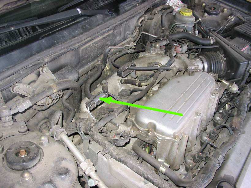

После замены консалт показал что датчик теперь дышит . Тоесть показания плавно гуляют примерно от "0" до "800" как и на левой здоровой лямбде. Субъективно прибавилось мощности
Замена правой лямбы на рестайлинговой Максиме А32
