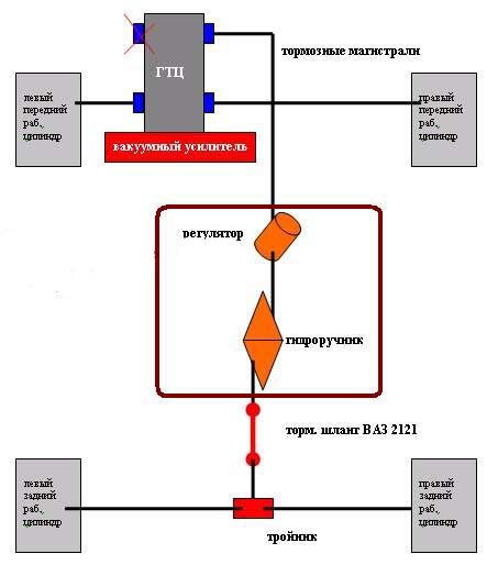

Чё то я ваще запутался.oleg custom писал(а):Li$$, а почему такие сложности? Почему по-тупому нельзя с вакуумника бросить линию на ручник, и далее раздвоить и через двойник к каждому заднему суппорту? А лучше поставить отдельный бачек от него к ручнику и далее к шлангам задних суппортов через двойники. Стоковый ручник работает по такому же принципу: шток давит на поршень (механически), а здесь будет тормозуха давить. Или я ошибаюсь?
Тормозуха будет давить это да.
1)Мы имеем 2 выхода с ГТЦ контуры на нём сделаны ДИАГОНАЛЬНО правильно?
2)Значит брать задний контур с гидроблока АБС,а их там 2 значит их нада сростить в один завести на распределитель и далее на сам ручник снова раздвоить и на колёса.
3)Или ХЗ знает как делать...........продаються готовые системы как с АБС так и без неё
4)либо берёться сам ручник с бачком(делаеться из цилиндра сцепы) и заводиться на задние колёса(получаеться через 3 тройника) Вопрос в том,что тормозуха будет давить не тока на колёса но и обратно в сторону ГТЦ
Это я думаю пока а как лучше не знаю наверно купить готовую систему.

Раздельный контур перед зад между ними рекулятор РУЧНОЙ и крутишь как хочешь,50:50.....90:10....10:90.....100:0 ИМХО система для жеского спорта в гражданской жизни не знаю на скока оно целесообразно.Основной плюс возможность заблокировать колёса ручником на скорости до 50км\ч..
Или на одно колесо
Продают их там где ставят ищу пока.........

Тада всё бюджетно получиться,несколько метров трубок,пара тройников и сам ручник или готовый купить или самому сделать из цилиндра сцепы.
Ваще вопрос 3 копейки
А АБС Фтопку однозначна

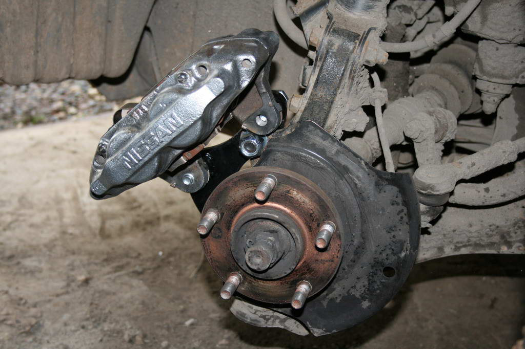

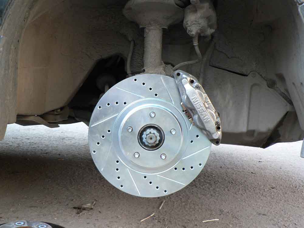

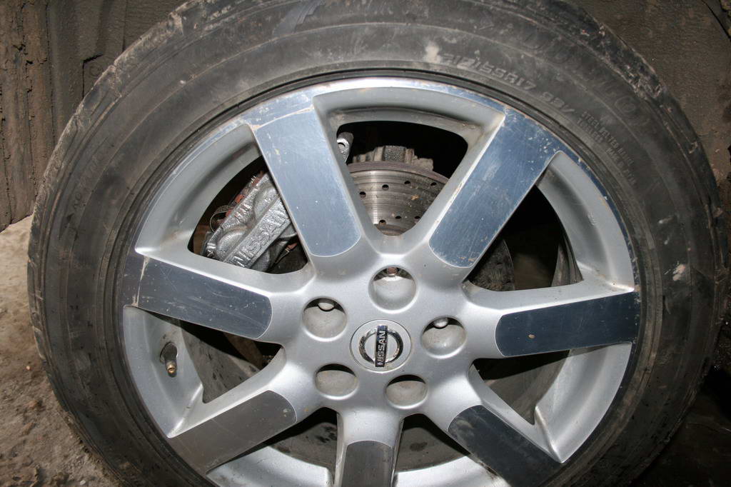

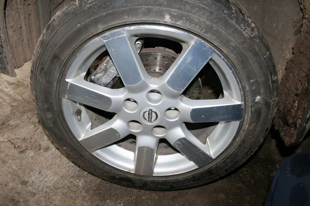

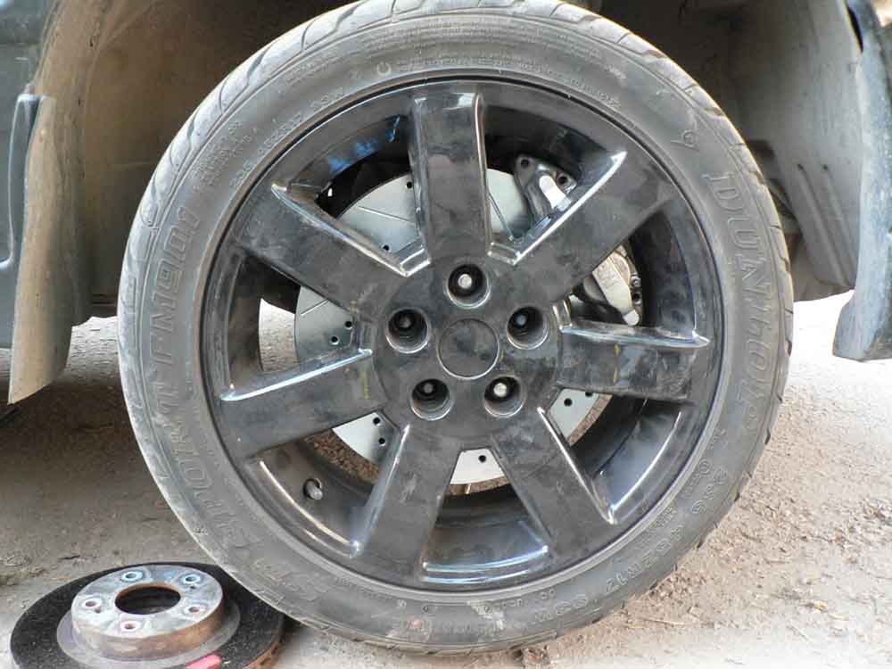

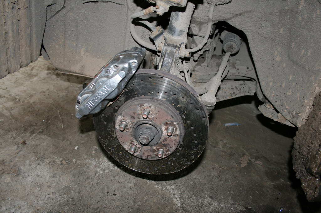

Результаты: нормально влезают в родные 17 диски!!! Но!!! У меня родные диски от A34!!! Влезут или нет в родные от A33 фиг знает. Так что Димон Зло - будем мерять, когда я все окончательно поставлю.
Несколько фоток.
