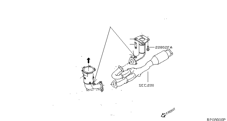

Я тут схемку начирикал . Стрелками обозначил расположение лямбд.
Я тут прочитал про двухканальный эмулятор. Означает ли это, что его хватит для обоих датчиков?
Читаю вот тут вот http://www.s-chip.ru/pemul.htm - опять мысль потерял. Сколько у меня кислородных датчиков-то наконец? Согласно схеме - 2 ? И поэтому подключать эмулятор надо согласно пункту 1?
А докатализаторный датчик на схеме (http://www.japancats.ru/nissan/details. ... d=6860004F) под номером 22693 идёт?
Пламягасители стоят в верхнем правом и нижнем катализаторе. А тот , что слева  остался пустым.

если у тебя их два, то они стоят оба до катализаторов и никаких эмуляторов ставить не надо!!! Есть вариант с тремя (третий стоит или на катализаторе или после него)!

Да два , вроде. Но не до катализаторов стоят, вон на схеме видно.Сразу же за катализаторами.

То что катализатор вехний левый теперь пустой ничего страшного, правый тоже обычно выковыривают и оставляют пустым, в принципе процедура удаления катализаторов этого и добивается )))
Пламягаситель ставят как правило вместо только последнего нижнего (третьего) и то только для того, чтобы не выгорал наполнитель глушителя, никакой другой функции он не несет...ну может еще чтобы искры из глушака не вылетали во избежания пожаров
Но касаемо твоего вопроса:
1.Когда горит лампочка, считывай код ошибки, сбрасывай ее и при повторном загорании снова считывай, если повторяется, то тогда (по коду) и ясно из-за чего она горит.
2.Стоят лямбды или не стоят, есть вместо них эмуляторы или нет...которые тобой обозначены на схеме, на работу двигателя, а соответственно на расход топлива они не влияют...даже если ошибка, которую высвечивает лампочка, указывает на них...они говорят только об экологической опасности, что мол катализаторы работают неисправно и все.
Справочно: у тебя есть (должны быть) еще две лямбды которые стоят до всех катализаторов, вот они и управляют работой двигателя, но трогать их без надобности не нужно...и уж тем более менять их на эмуляторы ))) ...но ты этого и не делал
