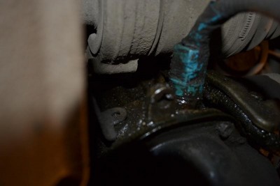

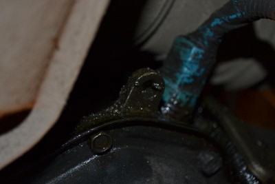

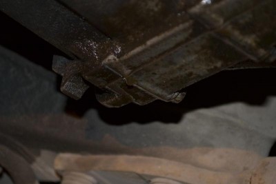

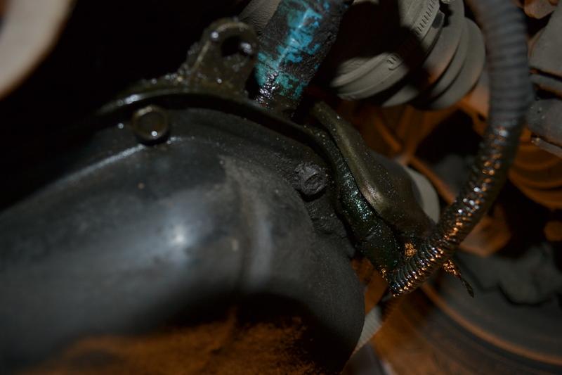

А на фотках 3,4,5 - датчик давления масла?

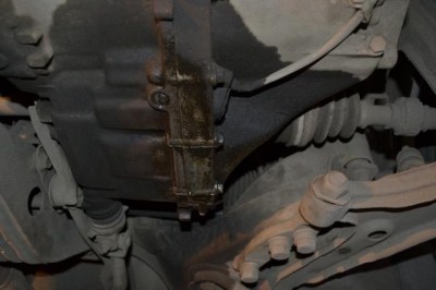

Re: Течет масло
А что с приговором? смотреть откуда подтекает и устранять.Яков писал(а):А на фотках 3,4,5 - датчик давления масла?
на последнем фото - позиционный выключатель(задний ход)
может сопливить из-под него,там есть уплотнительное кольцо.
а первые три фото - как-бы да, датчик(выключатель) давления масла.

Re: Течет масло
Добрый Кот, позиционный выключатель(задний ход) сухой, не мокринки, то есть нет факта свежего масла.

Re: Течет масло
выше давали совет - вытереть насухо и проехать.Яков писал(а): выключатель(задний ход) сухой, не мокринки.
течь(подлизывание) видно сразу.

Re: Течет масло
Яков
- Сообщения: 67
- Зарегистрирован: 28 мар 2012 22:15
- Автомобиль: Ниссан Максима А32 1996г. 2.0 л. МКПП
Re: Течет масло
Я так понимаю, здесь не видно маслозаливной пробки. Она выше и правее - сухая.esl писал(а):На пятом фото больше похоже на течь маслозаливной пробки.
