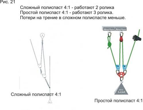

А все простое давно изобретено. Система блоков известна весьма давно и дожила до наших дней. Например в альпинизме и туризме. Такая система называется полиспастом. Правда использование собственно блоков - редкость. Как правило в специальных приспособах. В обычном полиспасте используются вместо них карабины. Безусловно потери на трение возрастают, но учитывая выигрыш в тяговом усилии от 4х раз и больше, это не так важно, тем более отпадает необходимость тащить с собой блоки на маршрут. В ролике показан несколько видоизменённый полиспаст "4/1". Потери на трении будут гораздо больше, ибо 3 "блока" это пара "верёвка-веревка" и 4й "блок" - столб. Если на его месте было бы дерево, половина полиспаста могла бы вообще не работать, и выигрыш в силе упал бы меньше 2х.

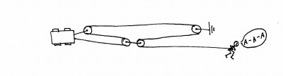

реальная используемая схема
простейший полиспаст годится в кач-ве илюстрации
(8.84 КБ) 131 скачивание

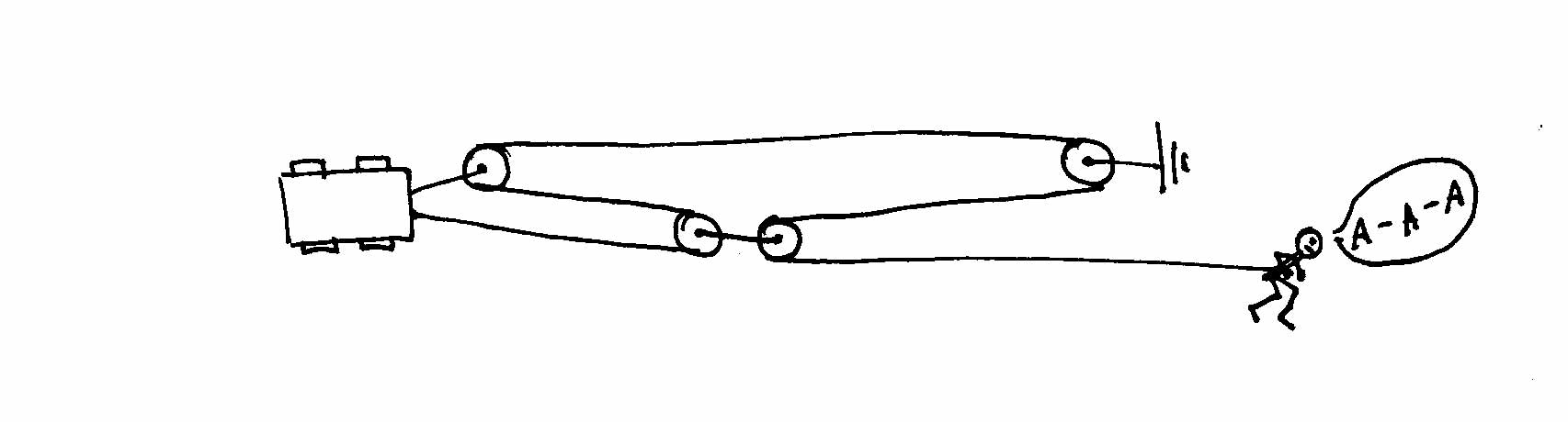

кинематическая схема того, что представлено в ролике.
