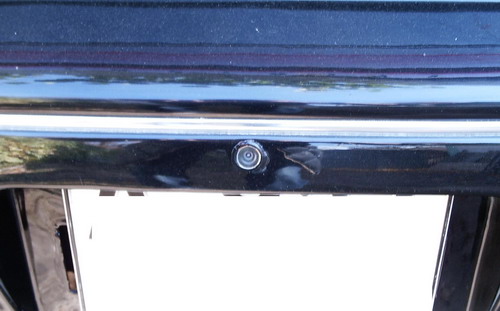

JeDie я себе уже поставил, установил прямо в бампер как Парктроник. На самой камере были крепления специально под подсветку номерного знака, но я болся что могут сорвать...
Могу выложить фото, если хочешь?

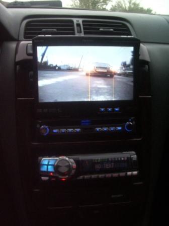

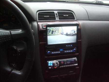

Вот как это выглядит в целом
из минусов нижнего расположения камеры - виден выхлоп. Ну и никуда не деться от засветки

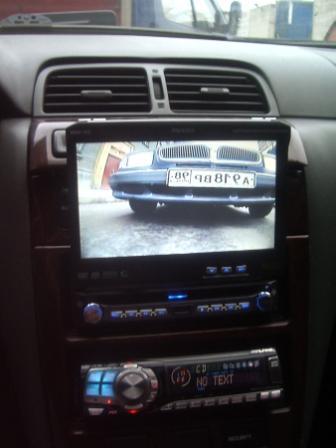

Здесь видно что номер на едущей сзади машинке читается как в зеркале

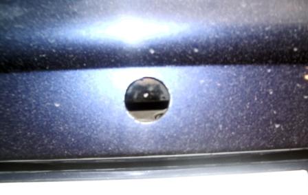

попытка просверлить дырку по центру над номером натыкается на припрятанную там кем-то злым железяку...железяку сверлить не стал. (коронка идущая в комплекте к камере всё равно её не возьмет...)

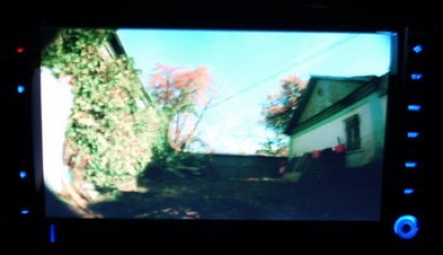

Камера автомобильная -160 градусов угол. Качество хорошее, цвета супер..Авторегулировка яркости.
первое фото не блеск.. в живую гораздо всё отчетливее.
Камера
Камера
Результат...
Результат...
