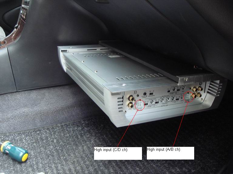

Уважаемые форумчане подскажите пожалуйста что это за входы и для чего можно использовать? Можно-ли на эти входы пустить сигнал с "головы" с передних каналов? Проблема в том что у меня установлена hands free и до установки уся сигнал шел в передние колонки, теперь звук идет через усилок на перед а с хендс фри соответственно не идет т.к. провода просто отрезаны от динамиков (штатная проводка)? Если так низя то как прицепить выход FL+FR с головы к усилителю что-б звук от хендс фри шел через усилитель? Не пинайте сильно, ну ламер я в этом....

имеем: Поставлен 4-х канальный усилок,передние динамики FR+FL отключены от штатной проводки и подключены через усилитель, соответственно сигнал с хендс фри идет на передние колонки но в "пустоту"(штатные провода передних колонок болтаются отрезаные в двери), так вот можно-ли эти отрезаные штатные провода подключить к усилителю (возможно-ли подать звук с хендс фри через те разъемы как на фотке выше или по другому

Эти входы сделаны, чтобы подавать на них сигнал высокого уровня, прям с выхода мафона, который идет на колонки. Звук будет некачественный, лучше не использовать.
Усилитель похоже 4-х канальный. Подключай лучше через обычные экранированные кабеля RCA.
Проблему нифига не понял, у твоего мафона выход только по двум задним каналам чтоли?

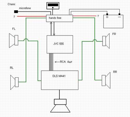

вот набросал схемки, красным помечены штатные провода которые в дверях болтаются,на них поступает сигнал с хендс фри (были FL,FR динамики) Как подключить эти провода к усилителю или к передним колонкам? :( или придется ставить дополнительные колонки.....

Насколько Я понял у тебя сигнал шел с мафона на хендс фри, а с него на передние колонки? когда звонят хендс фри отрубает звук и включает звонок? если так, то может стоит попробовать с уселка провода которые идут на передние динамики, подсоединить к хендс фри, а от него на передние колонки.

Darkzone1, =D> Логично! Как это я сразу не додумался! :oops: Спасибо!,только теперь возник вопрос:не повлияет-ли такое подключение сильно на качество звука в худшую сторону (лишнее устройство, провода...). Понимаю конечно что звук не HI-FI но всеже....

Пожалуйста. Лично мое мнение, то не должно. Мнение гуру автозвука незнаю, попробуй узнаешь, думаю нечему не навредишь.:-)
