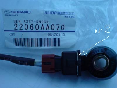

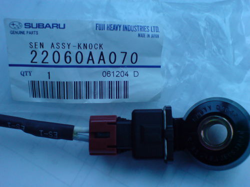

Пошел в exist, что возле курского вокзала и в 11 часов заказал,а в 20 часов получил . Цена 1024 рубля. (http://www.exist.ru)
вот что на нем написано:
SUBARU
FUJI HEAVY INDUSTRIES LTD.
MADE IN JAPAN
SEN ASSY-KNOCK
22060AA070
после того как поставил, был на сервисе,где мне стерли ошибку,погоняли движок,сказали ошибка не появляется,значит все впорядке.

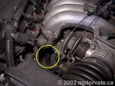

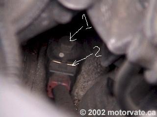

Zulus, Замена в деталях. приготовить: накидной на 12, монтировку или типа, лучше чуть длиннее, фонарик, ПЕРЧАТКИ, небольшой кусок веревки или проволоки, wd-40,изоленту. Работать в рубашке с дл. рукавом, без наруч. часов.
1-обработать болт(на рис. №1) wd . (прицелиться соломенкой) ,работать на остывшем движке.
2- отсоеденить минус с акк.
3-отсоеденить разъем зеленого цвета и отогнуть его наверх и в сторону возд. фильтра до упора,чтоб можно было протиснуть руку в развал .(на рис. руку надо протиснуть в желтый круг)
4-ключ я привязывал веревкой, чтоб не париться его доставать если уроню-очень неудобно.
5-замотал изолентой хомут на резиновом шланге-очень царапался и рвал перчатки. Встал со стороны возд. фильтра.
6-ЛЕВОЙ рукой с ключом ,протиснулся, накинул ключ,а правой взял монтировку ,что заранее положил под руку,уперся ей не видел куда и очень легко сорвал болт.Потом еще чуток отвернул болт ключом,а дальше открутил уже рукой и вытащил ДД из норы.
7-тонкой отверткой снял мет. скобу(рис №2),отсоеденил дд старый и присоеденил новый, который отсоединил от проводов что нужны субарам ,заранее.
8-ну понятно...

Zulus, Если отсоеденить скобу 2 на рис ДД(см. выше), ТО в руках останется только сам датчик без всяких проводов. Такой же д. без проводов будет ,если отсоеденить скобу с датчика субары (рис. ниже № 2). ДАЛЬШЕ ИХ ПРОСТО МЕНЯЕШЬ МЕСТАМИ,а провода, что идут в комплекте с субаровским ДД-не нужны.
