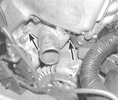

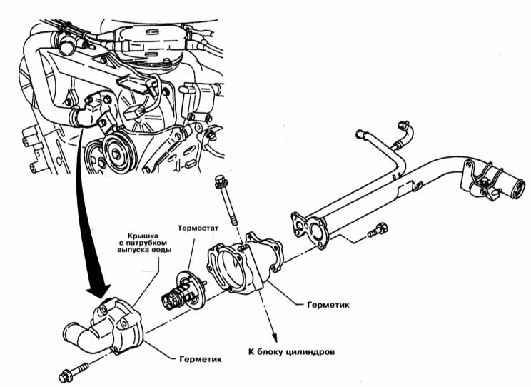

1. Слейте охлаждающую жидкость из радиатора и блока двигателя. Если замена смеси производилась недавно, сохраните ее для дальнейшего использования.
2. На двигателях DOHC снимите приводные ремни и кронштейн промежуточного ролика. Также снимите нижний шланг радиатора и выверните из обращенной вперед по автомобилю стенки блока сливную пробку водяного насоса.
3. Снимите крышку термостата, - постарайтесь запомнить его установочное положение. Приготовьтесь к сбору проливаемой жидкости.
4. Снимите термостат, - запомните его установочное положение.
5. Тщательно зачистите уплотнительные поверхности крышки и кожуха термостата скребком, затем протрите их смоченной в растворителе ветошью.
6. Наложите по периметру сопрягаемой поверхности крышки подушку герметика RTV. Разверните термостат таким образом, чтобы, чтобы плунжер клапана прокачки оказался в верхней точке, установите его на свое штатное место в крышке/кожухе и в течение пяти минут после наложения герметика приболтите крышку к кожуху.
7. Дальнейшая установка производится в порядке обратном порядку демонтажа компонентов. Проследите, чтобы весь крепеж был затянут с требуемым усилием, а шланги подсоединены правильным образом.
8. Дав герметику застынуть в течение около получаса, заправьте систему охлаждения. Запустите двигатель и проверьте его на наличие утечек и исправность функционирования термостата.
