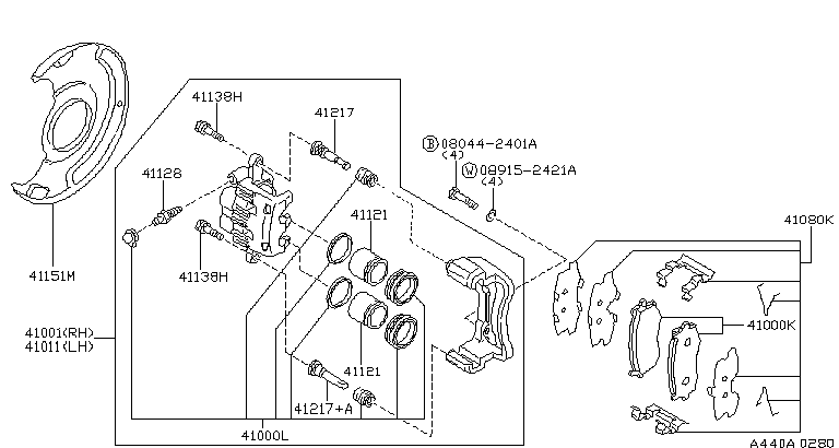

VAS, при замене колодок все детали суппорта должны быть очищены от грязи. При сборке используется специальная смазка, на вид с медью. Также должны быть установлены противоскрипные пластины. Проверь может их нет. :D

Может и нет. Что за пластины? Как выглядят? Где на них смотреть?

4108038U26 Цена
08/1997 - 08/1998 Applied model: *VQ20DE
Specification: F/ANTI SKID CONT-4WHL
4108038U25 Цена
08/1997 - 08/1998 Applied model: VQ20DE
на рис. №41080К
