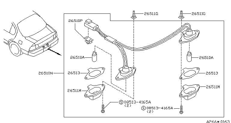

У меня такая проблема, подсветки вообще нет....
А так как у меня Инфинити, и бампер там другой то я хочу узнать от чего туда можно приспособить? и штекера одинаковые от Максимы или цефиры?
очень похож от Цефиры бампер, может там такая же подсветка?
Новая подсветка стоит 40 долларов...

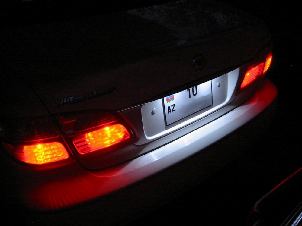

советую всем воткнуть вместо желтых лампочек диоды. смотриццо.

немного оффтоп : светодиоды это что?? с таким же цоколем но диоды яркие? я такого не видел а смотрица шикарно..
