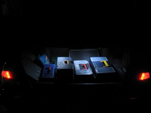

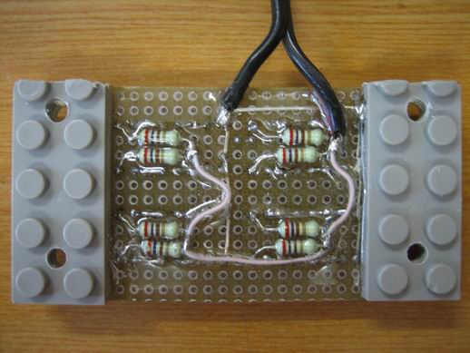

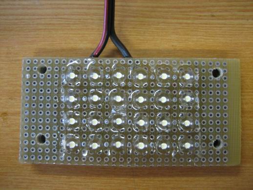

Используется два таких самодельных светильничка. Все элементы облиты эпоксидкой для механической прочности и от влаги. Двухточечное освещение в багажнике более правильное.
Спешил и немного лажанулся с направлением диодов, т.к. центральная часть багажника освещается более интенсивно, рекомендую хотя бы крайние диоды располагать под углом в стороны.

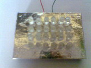

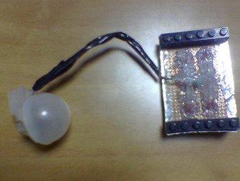

Уффф наконец я сделал свою первую светодиодную подсветку!
Я раскачивался целую неделю.... Сначало диоды приобрёл с монтажной платой и долго искал нужные резисторы в итоге подобрал нужные... Потом мой старый паяльник оказался не приспособленным к таким маленьким деталям, пришлось купить современный + к этому приобрёл припой с канифолью, термоклей с пистолетом, 2 вида наждачки, фальга и т.д. Использовал даже фишку Трусишки это ЛЕГО :)
Спасибо Трусишке за его полезные статьи! и др. за дельные советы с форума Цефиро
А теперь сильно не ругайте, всё таки первый раз паяльник в руки взял :) (хыы шутка) просто не когда это не делал.
ЗЫ Лично я очень даволен что всё так хорошо и красиво закончилось! :oops:
ЗЫЫ. Хотел ещё плафон забацать, но времени не было пойти на базар и найти подходящий, если найду, то засуну всё это внутрь...
фотал на сотку 6230.. фотик нормальный в ремонте..
Спичкой делал растояние, чтобы потом загнуть СИД.
25 СИД по 3 на 1 резистор 240 Ом

Мои поздравления, с твоей первой поделкой!
Будь осторожен с этими зеркальными пленками, они почти все металлизированные, тоесть короить может.

Trusishka, Да я думал об этом... сделал максимально большие дырки чтобы не касались, один раз на аккамуляторе когда проверял, подправил некоторые!
А вообще это может повредить самой машине?

не может, просто при коротыше сгорят следующие диоды в конкретной цепочке, потом резистор, сгорев, сработает как предохранитель.

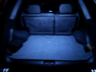

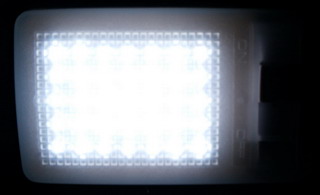

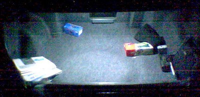

Сделал подсветку в Nissan Pathfinder
Использовал 35 светодиодов белого цвета.
СИД затачивал практически до самого кристала, т.к места было в плафоне мало....
теперь можно видеть всё! Свет на самом деле БЕЛЫЙ, просто фотик в ночном режиме был.. а при авто не очень выходит без вспышки!
вот такая красота
вот такая красота
