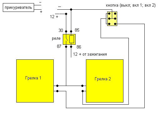

Посмотрите схему, что исправить? Где могут быть проблемы (грелки по 60-70 Вт) Куда поставить предохранитель. Возможно схема вообще не верна? На прикуриватель должен быть предохранитель заводской (пока не знаю номер гнезда где он установлен) Нужно ли ставить еще предохранители?
МОЯ СХЕМА.JPG (19.13 КБ) 10060 просмотров
Возможно вопросы глупые, так ведь машина первая.
Простите, что я со своим уставом (Nissan Bluebird 1998 SR20) в чужой манастырь, но своего сайта у нас нет.
Mazay
Сообщения: 2084
Автомобиль: Красывый
Сообщение Mazay »
Предохран ставится в разрывы +12В от аккумулятора и +12В от Замка зажигания

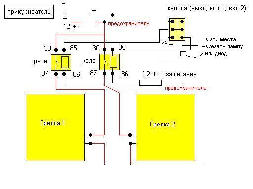

Вот новая схема. Если я вас правильно понял.
Есть провода сечением 4,5 и 2. Какие сюда лучше протянуть. Есть кнопка от ГАЗа "обогрев сидений" 3 позиции (выкл; в 1 ой замкнута левая пара контактов; во 2 - правая(всего контактов 6 + 2 на лампу подсветки). Хочу чтобы в первой включалось 1 сиденье, потом 2. Если всё это подключить к прикуривателю его проводка это выдержит? а если его (прикуриватель) случайно включат? В магазине предлагают 2 вида клемм, для паяния и обжимные с изоляцией. Что лучше использовать? Колодки для клемм нужно дополнительно изолировать?
Прошу прощения за столько вопросов, но ведь у всех бывает первый раз.
Всем спасибо.
Появилась еще одна мысль! Поставить либо 2 лампочки разных цветов, либо 2 светодиода (светодиод 20mA со световым потоком 5-15 Кандел и 2 резистора 1.2 К (данные из одной статьи про светодиоды в авто) для индикации включения подогрева. Что посоветуете?
Еще глупый вопрос: как лучше врезать провода: через скрутку и пайку в изоляцию (например термоусадку); клеммы «папа» «мама» (какие для пайки или обжима) и спрятать в колодку (нужно их еще изолировать?) или возможно иной способ?
Mazay
Сообщения: 2084
Сообщение Mazay »
Вот правильная схема и не надо изобретать велосипед с прикуривателем Диоды можно врезать в схему между реле и обогревателем

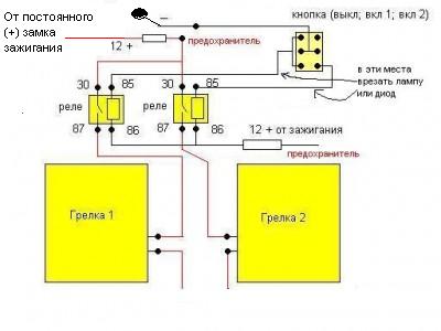

Учитывая, что это моя первая работа по электр. схемам и сам правильно все сделать у меня сразу не получится, предлагаю пока понятную мне схему. Если она будет работать – это меня устроит. Потом возможно будет переделать.
Вот схема.
2 реле по 30 А
Выключатель от ГАЗ 3110 на 12-24В
2 светодиода по 20mA
2 резистора 1.2 К
2 грелки бывшие Емеля (Нагреватель углеродный материал; Потребляемая мощность одной до 50 Ватт)
медный провод на 2,5 мм2
предохранитель на 15А
клеммы «папа» «мама», колодки
Прокомментируйте схему. Нужно ли что-нибудь изменить.
По опыту знакомых, обогрев сидений необходим только для быстрого прогрева кресла, после чего его нужно отключить и пусть попа сама греет.
Вчера определил у замка зажигания провод, на который подается 12В в положении ключа № 3 «ON». Как правильно присоединить к нему мой провод:
1. разрезать, сделать скрутку, пропаять и заизолировать?
2. сделать дома разводку и через колодку прицепить к штатному проводу (см. рис), чтоб ничего не резать?
Ответьте, пожалста.
