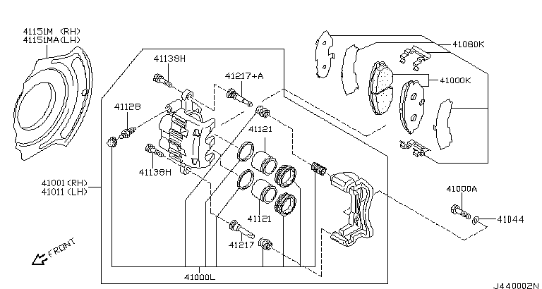

Вот выкладываю рисунок, не подскажеш, какую именно деталь ты имееш ввиду?
Люди просто будьте добрее...
Zulus
Сообщения: 132
Зарегистрирован: 05 фев 2006 00:53
Откуда: Ukraine, Kiev
Сообщение Zulus »
вот сама скоба. Направляющие 41217+А, 41217. Пыльники в порядке?

Друзья!! При такой проблеме нужно однозначно :!: поставить противошумные :?: пластины... Была такая же беда, небольшие, но очень раздражающие стуки, поставил комплект пластин - всё гут. На картинке суппорт гиф номер детали 41080. Не знаю как на 33 но на 32 кузове в колодку вставляется пружинка, которая в свою очередь подпружинивает суппорт, относительно скобы, и никаких стуков ИМХО.. И не надо говорить что это болезнь Максов, это болезнь наших слесарей, которые считают что всё эти пластины не к чему... а пружинки не видят подавно, и потом приходится выкладывать порядка 50 уе. Не жмите полтос денек америкосовских. :!:
