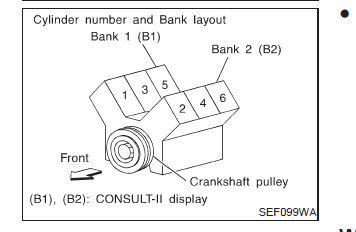

Dozer008 писал(а):залезть в задние 1-3-5 это вообще надо раскидать столько агрегатов .. это вообще полный писец))
Отключить разъём, открутить болтик и катушка в руках.
Чего там разбирать?
Максимум, тросики(газа и круиза) в сторону убрать...
Мдаа, видимо свечи на авто не меняли, ну очень давно....
Номера цилиндров.jpg (17.55 КБ) 10029 просмотров
Re: Пропуски зажигания...
Чего там разбирать?
а в 33-й - катушка снимется задняя не снимая коллектор? в 32-й то запросто...
gavrilov
Сообщения: 1036
Откуда: Иркутск
Сообщение gavrilov »
allert писал(а):
Чего там разбирать?
Я ж написал.
"Ничего снимать не нужно"
Это в Cefiro A33 с двигателем 25DD, да нужно впуск снимать.
Чего там разбирать?
меняли недавно, но без меня, не учавствовал
торчат получается между коллекторами в промежутках?
