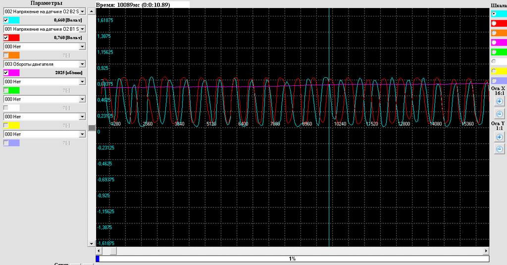

Снял синус с датчиков, так вот передний датчик с нечётной головы вообще постоянно давал flatline - 0,3 вольта. Полез искать разъем колодки с него, а он не подключен вообще - висит в воздухе один
После того, как соединил датчик с клеммой, снял диаграмму на прогретом после поездки двиге при холостых порядка 2500. Результаты ниже. Мне они мало о чём могут сказать. Не мог бы кто их прокомментировать? Merci.

У автора всё плохо, даже при 2500.
Я б поменял обе, не задумываясь.
