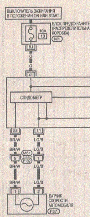

Подскажите распиновку датчика скорости на МКПП Максима А32?
По какому из них идет импульсный сигнал, от которого работает спидометр?

Там разве не "+" и "-"? Насколько мне известно этот датчик работает как генератор, т.е. чем выше обороты на шестерне, тем выше напряжение на выходе.

ну только не так! это генератор, но генератор импульсов. причем подвешенный, конечно чисто имхо - но его должно быть все равно как подключить - так или эдак. а может и вру...
Возможно. Просто из моего опыта, когда у меня оборвался я оборвал провод с этого датчика, то я его проверял именно как генератор - прокручивая вручную по мультиметру определял плюсовую клемму.
Re: Датчик скорости МКПП
Sirkon писал(а): я его проверял именно как генератор - прокручивая вручную по мультиметру определял плюсовую клемму.
одно другого не исключает - мультиметр и замерил на нем вырабатываемое напряжение. я просто думаю что используется не его величина а частота.
