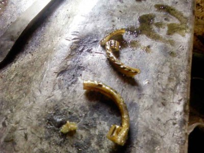

вот Ссылка на книгу: Nissan_A33 rus инструкция по эксплуатвции, устройство ремонт.rarivy_68@mail.ru писал(а):Добрый день нужна консультация дело вот вчём перестал показывать спидометр причину нашли она в коробасе срезало зубья на шестерне на которую одевается датчик скорости вопрос кто знает что за шестерня?

Там пластмассовая шестерня. Такая как на фото.ivy_68@mail.ru писал(а):Добрый день нужна консультация дело вот вчём перестал показывать спидометр причину нашли она в коробасе срезало зубья на шестерне на которую одевается датчик скорости вопрос кто знает что за шестерня?
У меня с ней был трабл - разлетелась на ходу в коробке, заклинила механизм так, что у меня осталась только третья передача - ни выключить ни переключить. Так на третьей и добрался к мастеру, очень повезло, что у него как раз был коробас от А33, на мою (J30) шестерня стала как родная.
