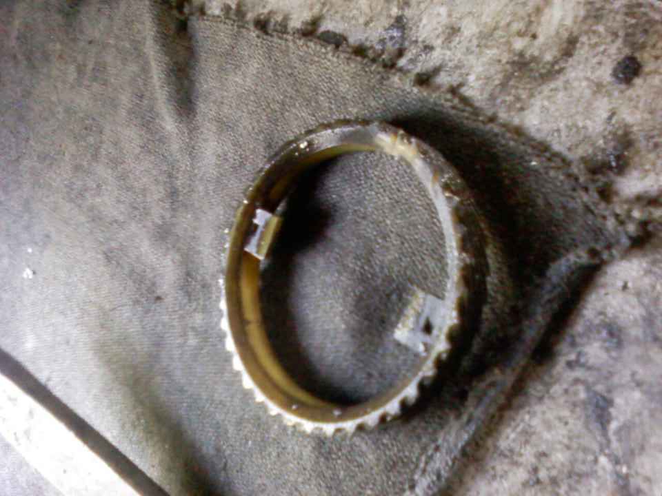

вот Ссылка на книгу: Nissan_A33 rus инструкция по эксплуатвции, устройство ремонт.rarivy_68@mail.ru писал(а):Добрый день нужна консультация дело вот вчём перестал показывать спидометр причину нашли она в коробасе срезало зубья на шестерне на которую одевается датчик скорости вопрос кто знает что за шестерня?

Там пластмассовая шестерня. Такая как на фото.ivy_68@mail.ru писал(а):Добрый день нужна консультация дело вот вчём перестал показывать спидометр причину нашли она в коробасе срезало зубья на шестерне на которую одевается датчик скорости вопрос кто знает что за шестерня?
У меня с ней был трабл - разлетелась на ходу в коробке, заклинила механизм так, что у меня осталась только третья передача - ни выключить ни переключить. Так на третьей и добрался к мастеру, очень повезло, что у него как раз был коробас от А33, на мою (J30) шестерня стала как родная.

Далеко не факт что на том 33-м арабе не было абс. Причина того что у него перестал работать спидометр скорее всего в том что не срослись мозг, коса мотора ,и старый жгут салона на щиток. там и надо искать. впрочем, есть способ проверить - крутануть веревочкой шестерню датчика скоростиSirkon писал(а):Опять 25... У него была замена коробки на "араба"(!), а там установлен именно датчик скорости с МКПП, не с АБС.

и именно то что показал мне Sirkon мне и нужно т.к в ходе поиска не исправности мы сняли датчик скорости надели его на дрель и на малых оборотах дрели стали смотреть на спидометр и он сразу стал показывать а шестерня в карабасе вся лысая это мы определили щупая пальцами её
