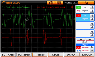

Итак, на участке диагностики автомобиль Nissan Maxima, 1996 года выпуска. Двигатель не запускается. Исходя из изложенного выше, первым делом проверяем сигнал ДПКВ №2 на режиме прокрутки (экран 1).

Экран 1 : Экран 1 - осциллограмма ДПКВ No.2

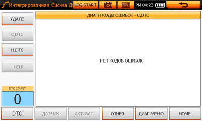

Из осциллограммы видно, что никаких проблем с сигналом этого датчика нет. Помех не наблюдается, сигнал чистый, его уровень в норме. Коды в памяти ECU также отсутствуют (экран 2).
максима 2.gif (13.63 КБ) 39789 просмотров
Экран 2 : Коды Ошибок Отсутствуют
Собственно, на самодиагностику мы особо и не рассчитывали, поскольку блоки управления этих авто «умом и сообразительностью» не отличаются. Короче говоря, наша первоначальная версия не срабатывает. Придётся «играть» с чистого листа. Теория и практика подсказывают, что начинать надо с системы зажигания.

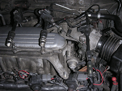

Вынимаем катушки зажигания, подключаем разрядники (фото 1), крутим стартер.
максима 3.gif (93.35 КБ) 39789 просмотров
Фото 1 : Подключение разрядников
Искра есть, причём такая, что может убить лошадь. Но не везде. На катушках 5-го и 2-го цилиндров разряд отсутствует вовсе. Зато на катушках 6-го и 3-го цилиндров он происходит явно чаще, чем на катушках 1-го и 4-го. Перемена местами катушек ничего не меняет. И это уже кое-что. И даже не кое-что, а практически ключ к разгадке. По предыдущему опыту мы знаем, что такая ситуация может являться следствием фазового сдвига между сигналами датчиков коленчатого и распределительного валов.

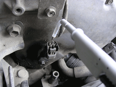

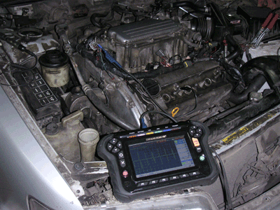

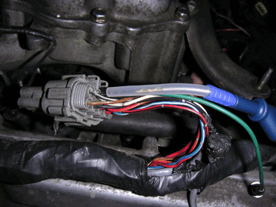

Как уже упоминалось, на этих моторах устанавливается два датчика коленчатого вала. В отличие от датчика №2, датчик №1 – обычный, индукционный, т.е. никаких встроенных электронных каскадов не содержит. Задающим диском для него является тыльная сторона шкива коленчатого вала, на которой имеются специальные выступы, обеспечивающие возникновение э.д.с. в обмотке датчика. Блок управления получает информацию от обоих датчиков, но датчик №1 является «ведущим». Недаром в сервисной документации этот датчик обозначается REF, т.е. Reference, что значит «опорный».
Подключаемся к сигнальным выводам датчика коленчатого вала №1 (фото 2 и 3) и датчика распределительного вала (фото 4).
максима 4.gif (62.99 КБ) 39789 просмотров
Фото 2 : подключение к разъёму ДПКВ No.1
максима 5.gif (80.71 КБ) 39789 просмотров
Фото 3: Подключение осциллографа
максима 6.gif (71.65 КБ) 39787 просмотров
Фото 4 : Подключение к коннектору датчика распредвала

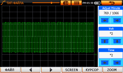

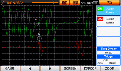

Ещё раз осуществляем прокрутку стартером, записываем сигналы (экран 3).
максима 7.gif (20.73 КБ) 39787 просмотров
Экран 3 : Сигналы ДПРВ и ДПКВ - прокрутка стартером
Осциллограмма зелёного цвета – это сигнал ДПРВ, осциллограмма красного цвета – сигнал датчика коленчатого вала. Как видим, оба датчика исправны, сигналы, несмотря на низкую частоту вращения, имеют достаточно высокую амплитуду. Однако, согласно нашим наработкам, участки «а» и «в», должны находиться один под другим. На данной осциллограмме участок «в» находится правее, чем нужно. Это означает наличие сдвига между коленчатым и распределительным валом. Чем это может быть вызвано? Самая простая мысль, которая приходит в голову – неправильно установлен распределительный вал. Расспрашиваем владельца автомобиля. Оказывается, не так давно в одном из гаражных сервисов производилась замена цепи привода г.р.м. Однако, по словам владельца, после этого автомобиль совершенно нормально работал, по крайней мере, несколько недель.

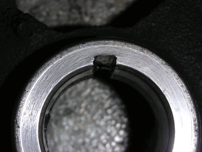

Проанализировав полученную информацию, решаем отвернуть шкив коленчатого вала. Сразу насторожило то, что болт, крепящий шкив, достаточно легко открутился, нам даже не потребовалось блокировать коленчатый вал. После снятия и осмотра шкива, многое становится понятным. Вот как выглядит шпоночный паз этого шкива при ближайшем рассмотрении (фото 6).
максима 8.gif (60.64 КБ) 39787 просмотров
Как говорится, комментарии излишни. Из-за разбитого паза, шкив сместился относительно коленчатого вала, что привело к сдвигу сигналов. Чтобы привести их в соответствие, мы поступаем совсем просто. Устанавливаем шкив на место, предварительно подложив с одной из сторон шпоночного паза небольшую полоску жести. Понятно, что данное решение временное и нужно только для того, чтобы убедиться в правильности поставленного диагноза.
Затягиваем шкив, делаем пробную прокрутку. Двигатель, хотя и с трудом, запускается. Осциллограф у нас по-прежнему подключен, так что после стабилизации оборотов, производим запись сигналов обоих датчиков (экран 4).
максима 9.gif (24.79 КБ) 39787 просмотров
Экран 4 : Сигналы ДПКВ и ДПРВ - холостой ход
Очевидно, что полного совпадения опорных участков осциллограмм нам добиться не удалось. Вряд ли это возможно при таком состоянии шпоночного паза. Но также очевидно и то, что осуществлённого нами небольшого сдвига шкива оказалось вполне достаточно для того, чтобы синхронизация системы заработала в штатном режиме. Понятна и причина поломки: после замены цепи болт крепления шкива коленчатого вала не был затянут должным образом, что и привело к постепенному ослаблению крепления и повреждению шпоночного паза из-за знакопеременных нагрузок. Доводим эту информацию до хозяина автомобиля и рекомендуем ему как можно быстрее заменить шкив. Уставший, но довольный он отправляется в кассу, а затем, поблагодарив нас, уезжает домой, и не на «галстуке», а своим ходом, по всей видимости, впервые за несколько последних дней.
