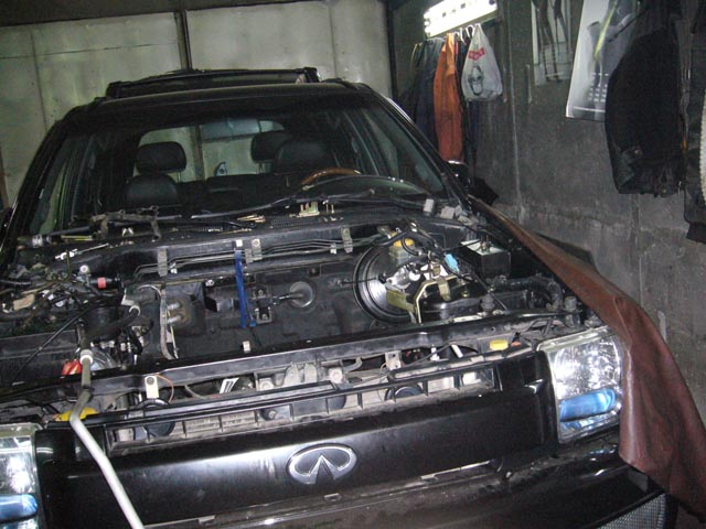

ВладиславК писал(а): а когда увидел твою без двигла,
так вот же она, без мотора...
