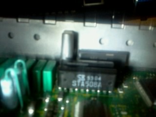

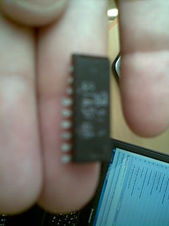

заменил схему,работает как часы. короче эта схема отвечает за импульсы на форсунки,так сказал электрик. их две одинаковых. sta 508 a

slipknot_A33 с починкой, сейчас наверное установишь, предохранители 1 А, на плюсовые провода от КХХ? причина выгорания микросхем, КХХ так же менять, или проверить сопротивление обмоток
