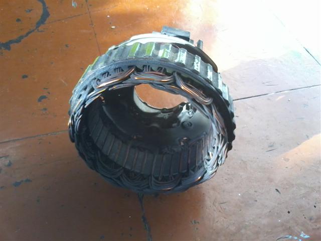

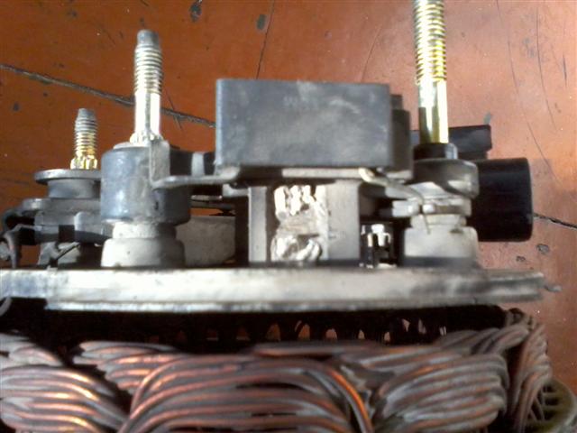

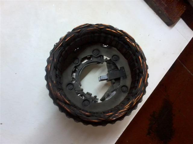

В общем проблема, кузов j30.
Машина стояла 4 дня, заводилась с трудом приходилось юзать по 2-3 минуты, чтобы завести. Утром стал заводить не заводиться, характерное предположение как будто не хватает заряда аккумулятора ( акому и года нет ещё).
Решил, что не идёт зарядка с гены на аком - значит щётки полетели.

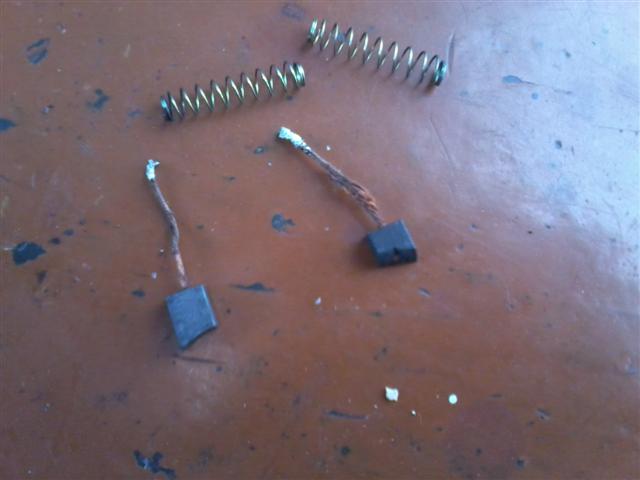

Снял гену, разобрал - срани было много но всё в порядке не пробит, одна щётка сломана другая стёрта (фото).
Почистил коллектор, впаял новые щётки, собрал, подключил, установил.
Прикурил с другого акома, юзал минут 5, завелась, движок работал минут 10 после чего появился шум в районе ремня генератора. Заглушил, потом попытался завести не в какую не хочет.
То ли гена накрылся то ли стартер?

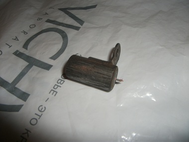

Отгнил провод от вот этой штуки,забыл как её обзывают,думаю припаять провод и соединить.Вопрос:можно ли,и чем заменить кроме оригинала.Предъистория такова:на ходу начала вырубаться и снова врубаться магнитола,я подумал где то контакт отошел так как лампа зарядки АКБ не горела почему то(рабочая) как щас понимаю ехал я на АКБ и до дома доехал.А щас вышел сел заводить и тишина.Проблему нашел сразу ,пошевилил клеммы ни х...,полез к гене вот тут проводок и отпал.Ребят просветите дальнейшие шаги я в электрике почти полный ноль.И ещё вопрос можно проверить идёт зарядка АКБ или нет ,по старинке кратковременным снятием минусовой клемы
Re: генератор j30
Фигня это. Можешь этот выкинуть и приговнякать от тазика какого нибудь. Это конденсатор от ВЧ-помех, создаваемого генератором. На работу гены и всего прочего оборудования не влияет.
Снмать клемму с АКБ категорически нельзя. Иначе вам дальше и ездить на старых тазах, где из электроники только часы, которые не выходят из строя от броска напряжения до 80В.
