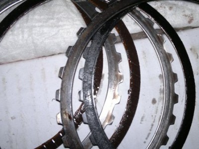

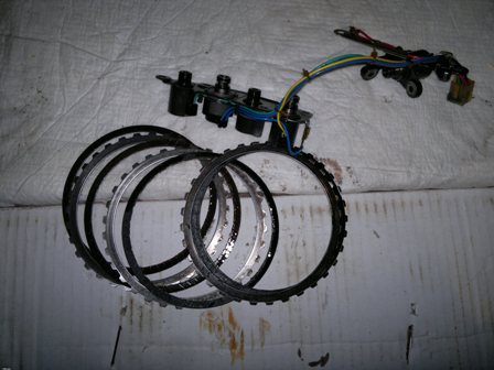

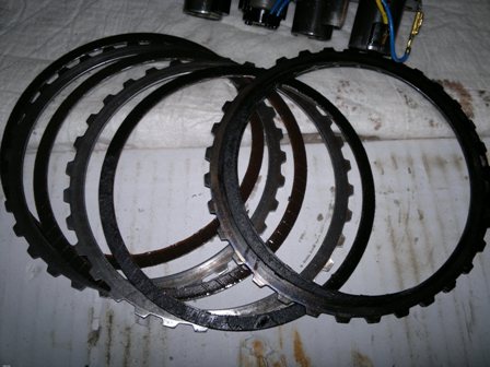

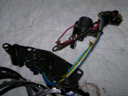

Причина: стрелись диски 3й и 4й передач.
Вот собственно и само барахло. Это не все запчасти конечно, то что не выкинули - я забрал.
http://radikal.ru/F/i077.radikal.ru/110 ... 1.jpg.html
http://radikal.ru/F/s50.radikal.ru/i128 ... a.jpg.html
http://radikal.ru/F/i033.radikal.ru/110 ... b.jpg.html
http://radikal.ru/F/i008.radikal.ru/110 ... 9.jpg.html

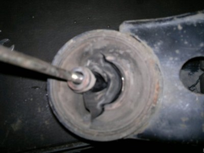

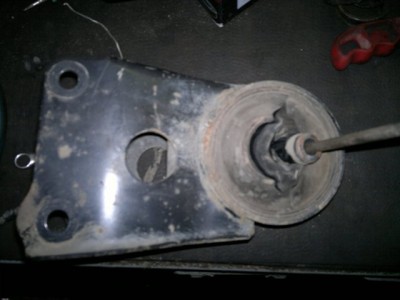

После ремонта все замечательно уже прошел около 12000км., только нехороший удар какой то при переключениях был. "то к вопросу о толчках между первой и второй и т.д.
Долго не могли понять в чем дело. Ездил ругатся, думал коробка.
Вот она причина удара.

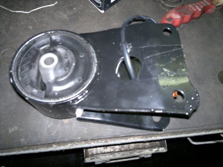

Как оказалось подушка двигателя (передняя) была убита до невозможности. Втулка практически руками вытаскивается. :(
http://www.youtube.com/watch?v=wS1cIt55WfI
Вот именно из-за неё и были тычки между передачами :(

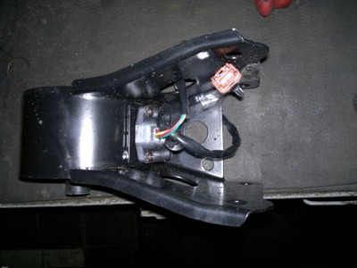

Ну и новая подушка.
http://radikal.ru/F/i050.radikal.ru/110 ... e.jpg.html
http://radikal.ru/F/i022.radikal.ru/110 ... 9.jpg.html
