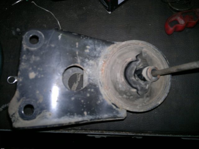

После ремонта все замечательно уже прошел около 12000км., только нехороший удар какой то при переключениях был. "то к вопросу о толчках между первой и второй и т.д.
Долго не могли понять в чем дело. Ездил ругатся, думал коробка.
Вот она причина удара.
Как оказалось подушка двигателя (передняя) была убита до невозможности. Втулка практически руками вытаскивается.
http://www.youtube.com/watch?v=wS1cIt55WfI
Вот именно из-за неё и были тычки между передачами

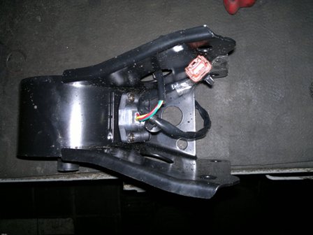

Заказывал новую с Америки (через eBay), обошлась примерно на 50$ дешевле.
В штатах она ставится на Infiniti I30 97-2001 года.
Вот фото коробки в которой пришла. Может кому пригодится. Ну и новая подушка.
