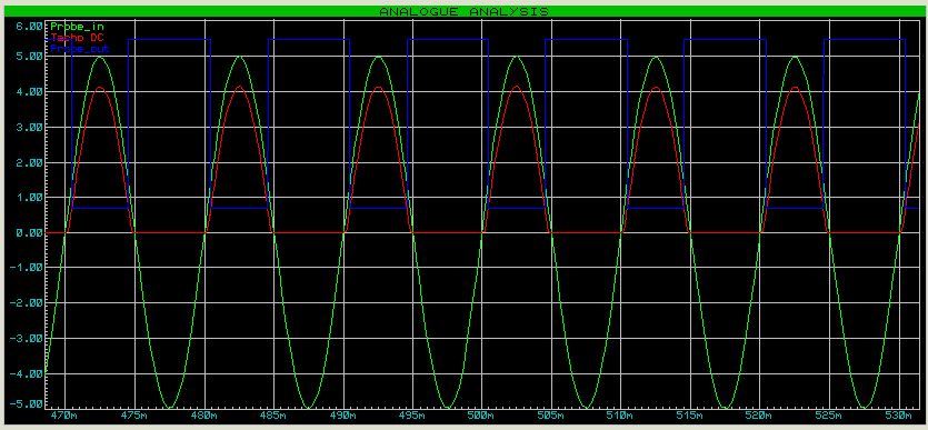

Сначала схема входного каскада приборки (исходя из срисованного с печатки):
Для тех, кому интересно: на приборке установлены D1, D2 и R3, которые образуют схему формирования входного сигнала для микросхемы K294512S400 (22-й pin) на схеме не показана времязадающая RC-цепочка и резистор подтяжки напряжения (у меня на схеме это R1, но в схеме приборки он идет от другого пина K294512S400...я не запомнил от какого, а номинал его 4.7 кОм). Такая схема используется для включения типа "открытый коллектор" (что видно из включения транзистора Q1), т.е. управляющая схема считывающая сигнал с ДПКВ (а в ниссане сделано именно так) преобразует его в удобоваримый меандр (у меня это сигнал Tacho_imp), который потом заходит на управляющий транзистор (Q1) сам по себе блок ЭБУ ничего не отдает в виде напряжения к приборке, но он управляет прерыванием напряжения с приборки (пины тахометра и спидометра) для этого в защиту стоит быстрый диод D1 (1N4148), а стабилитрон D2 просто обрезает опорное напряжение до стандартных ТТЛ-овских 5.6 вольт. А потом этот сигнал ограничивается нагрузочным резистором R3 и заходит на микросхему (в моем случае это частотомер).
Это хорошо видно на осциллограмме:

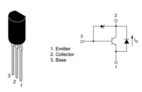

Под микроскопом удалось разглядеть этот транзистор - на нем было написано D1922. Горел судя по всему он не хило...И его коллектор шел в аккурат на 5-ю ногу ЭБУ, которая отвечает за тахометр, а значит выводы по поводу "схемы управления с открытым коллектором" были сделаны верно. При прозвонке были закорочены все его выводы...Самое страшное для меня, что был закорочен и вывод базы (но по схеме ЭБУ стоит делитель напряжения 1:400 образованный резисторами R814 и R815 по печатке ЭБУ), значит можно надеяться, что микросхема, формирующая сигнал тахометра осталась жива (резисторы в порядке и не горели).
Вот схема этого транзистора:
А вот даташит на него, если кому будет нужно...
Вот теперь думаю чем его заменить....На ум пришло попробовать КТ608А, в связке с диодом 1N4148....а злополучный стабилитрон что-то вообще не хочу ставить, хотя можно поставить вольта на 3...Но это скорее как в байке "Береженого бог бережет",- подумала монашка, натягивая на свечку презерватив....
Вот такие результаты вскрытия ЭБУ.
Кстати диод в таком включении у транзистора устанавливается как правило для гашения импульсных высоковольтных выплесков ЭДС при управлении мощной нагрузкой...Какая в случае с тахометром мощная нагрузка, ума не приложу...
